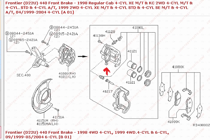

Reclamei de um barulho da suspensão do lado dianteiro direito. Em revisão da suspensão. Todas buchas originais estão ok! Pivos SKF que já rodaram uns 55.000km estão ok! O barulho na verdade vinha da pinça de freio, na 'mão-de-onça', que quebrou bem no suporte de um dos parafusos. Esse barulho vinha fazendo desde fevereiro, mas como estou rodando pouco, só mandei olhar agora. Em nenhum momento notei alteração na frenagem, que está excelente.

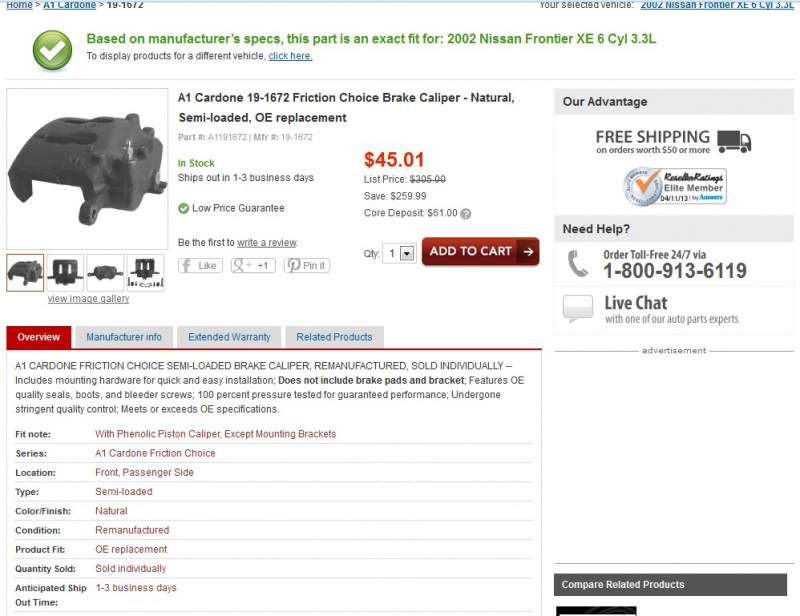

- bom no mercado paralelo não encontrei tal peça. nem mesmo fora.
- na nissan só vende o kit completão, bagatela de R$2.720,00.
Enquanto procuro a peça, mandei soldar mesmo contrariando o mecanico (segundo ele ferro fundido soldado trinca em varios lugares diferentes).
