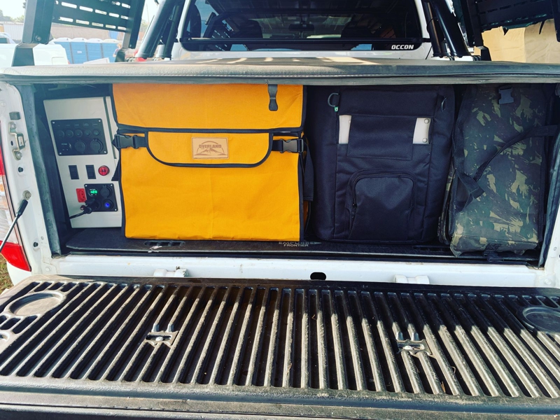

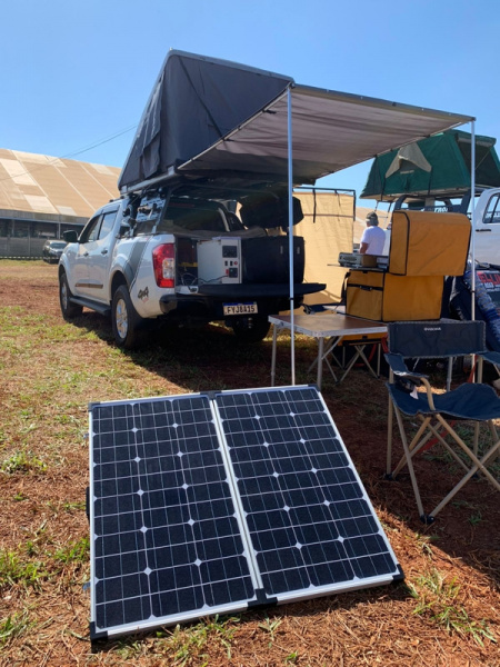

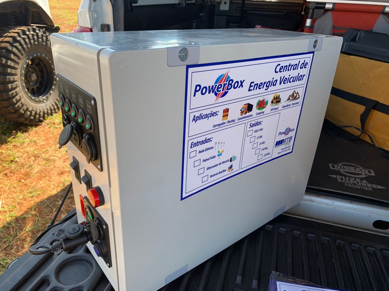

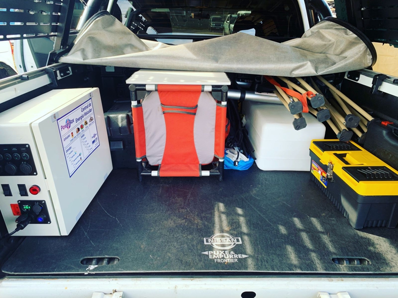

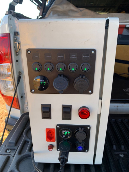

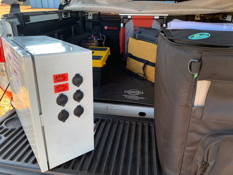

    Minha picape em modo Acampamento - parte 5 (POWER BOX)
    Tinha mostrado a cerca de 2 anos atrás fotos de minha picape em modo Rádio Amador com um conjunto elétrico que montei denominado Power Pack.
    Este conjunto evoluiu e agora virou o POWER BOX, uma central de energia veicular, versátil equipamento possuindo entradas para: painel solar fotovoltaico, energia externa da rede ac, alternador do veículo com conversor dc dc para alternadores smart ou isolador de bateria para alternadores convencionais e conexão para bateria auxiliar do tipo estacionária chumbo ácido ou de lithium LifePO4, resultando em diversas saídas USB 5Vdc, 12 ou 24 Vdc, 110 ou 220Vac.
    Em minha picape, alimenta 8 mini luminárias LED, ventilador dentro dentro da barraca, geladeira, moto bomba da caixa d'água e motorzinho do chuveiro, tudo em 12Vdc. Sobre ainda muita potência e energia até 1000 watts para 2 tomadas 110Vac, para ligar televisor, eletrodomésticos, computador, etc.

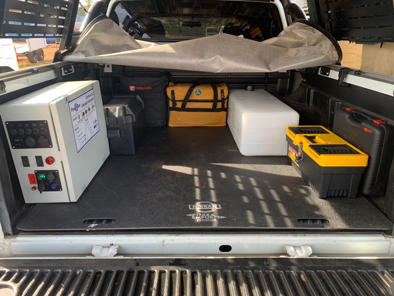

    Minha picape em modo Acampamento - parte 6
    O que levo e como é a disposição dos objetos e equipamentos na caçamba:
    Cerca de 160 kilos de tralha total considerando caixa d'gua de 60 litros cheia; somando aos 90 kilos do conjunto rack/toldos/barraca/pranchas/pá/picareta, resulta num peso total de 250 kilos, 1/4 da capacidade total de carga da picape.
    etapa 1: PowerBox, bateria, kit resgate, kit compressor, cx d'água 60 litros e cx ferramentas
