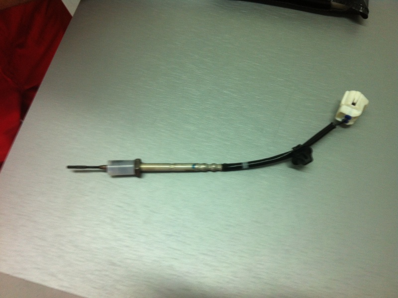

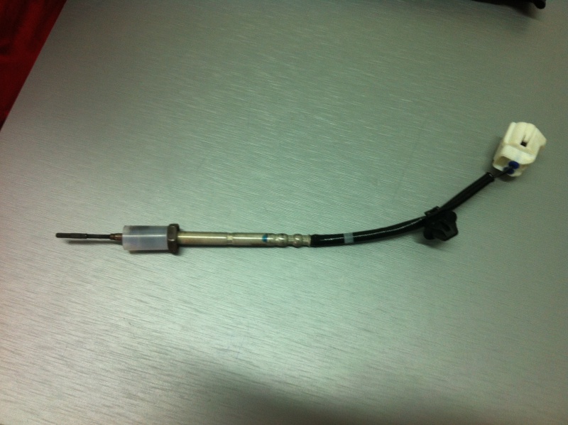

    Julio C.O.
    2 Anexo(s)
    Ola Orélio, estive fora por uns dias, ai vai fotos do sensor..., Abçs
    Anexo 415288Anexo 415289

    Orélio Andreazzi
    [QUOTE=Julio C.O.;1942069]Ola Orélio, estive fora por uns dias, ai vai fotos do sensor..., Abçs
    Obrigado amigo é isso mesmo. abraços
