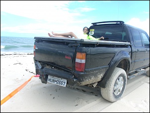

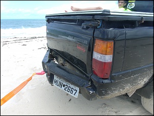

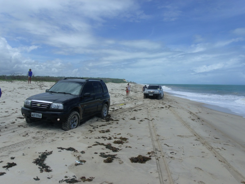

    Pessoal, fim um passeio para uma praia afastada da capital, areia muito frouxa!!! pressão dos pneus teve que ser 12 psi... foi peso!! mas a minha quadradinha deu show, uma tracker não entrou o 4x4 e atolou, outra tracker foi ajudar e ficou!! adivinha quem tirou?? a minha quadradinha!!! ela tem muita força na reduzida!! um verdadeiro trato, foi tão forte que arrancou o reboque da traseira!! levei a Tracker até a barra do rio quando a mare baixou, ele veio pelo leito do mar em 4x2!! na segunda levei para aveitar!!! uma pena que não deu para fazer o video, pois eu puxei a tracker e a minha patroa foi na tracker do meu amigo, pois ele é novato e não sabia ser rebocado!!
    As Trackers atoladas!!
    Depois que reboquei olha como ficou, vejam como ficou o pneu, coberto de areia!!! a turma que ficou olhando ficaram espantado, disse que o pneu da L220 parecia lamina abrindo terra para plantação!
