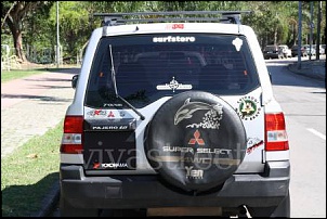

    tenho uma TR4 2004. Ela tem aquela peça de plastico na tampa do porta-malas que serve de suporte para a placa (igual as IO). Gostaria de saber se é possível retirar essa peça e como fazer.
    Abraços!!!

    14/09/2011
    Curitiba/PR
    19
    A peça é essa preta embaixo da maçaneta.Clube Pajero IO/TR4...-4.jpg
