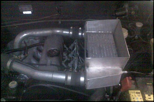

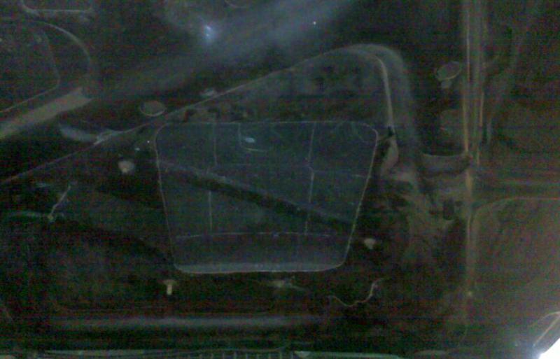

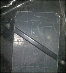

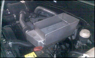

    Pessoas,
    Me desculpem o atraso, prometi colocar as fotos do intercooler da minha L200 quando ficasse pronta...
    Na correira acabei esquecendo e hoje tirei fotos rapidamente com o celular mesmo, só pra mostrar como ficou o nosso projeto.
    O intercooler ficou com um formato totalmente diferente do original da MIT, como vcs podem ver pelas fotos.
    Nosso intercooler foi feito sob medida pra aproveitar toda a área de corte do scoop. Fizemos também um reforço no capô, onde foi feito o corte, pra ele não ficar torcendo.
    As aletas laterais, foram feitas pra conduzir o ar frio com "menas perca" direto pro intercooler.
    Fizemos uma saída de escapamento melhorada, pra poder dar melhor vazão ao sistema de exaustão + trabalhinho de bomba.
    A pressão do turbo ficou linear, não tem mais aquele "soco" quando passa dos 2.000 RPM. Eu sofria com isso, na 1a e 2a marchas.
    Simplesmente vc acelera e o carro anda.
    O carro ficou com um torque animal.
    Pra quem conhece a serra Grajaú-Jacarepaguá aqui no RJ, que antes subia em 3a marcha, agora subo em 5a e não precisa de giro alto.
    Abraço!
    RS
