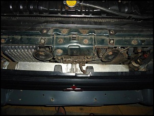

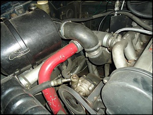

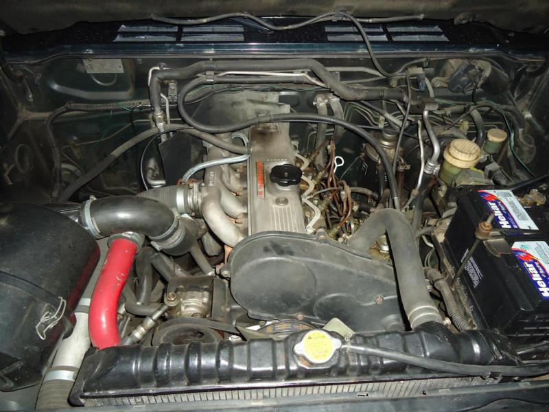

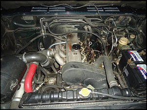

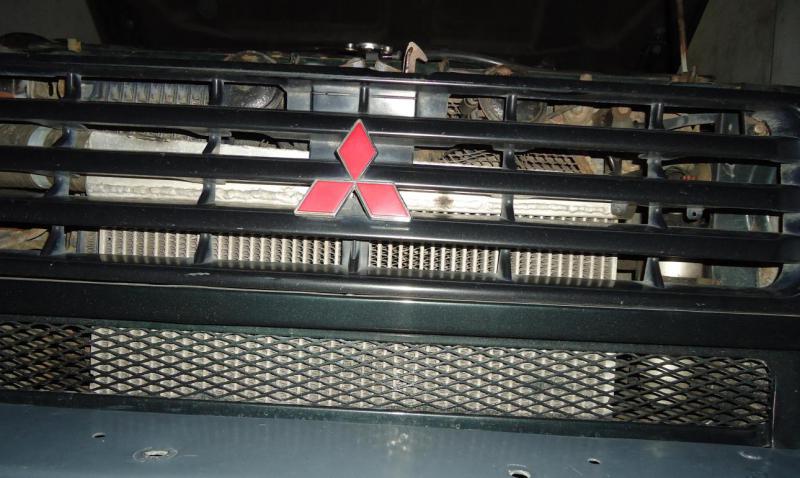

    Thumbs up Intercooler adaptado
    Lucas, pode adaptar o Intercooler na boa. O lance do motor esquentar não tem nada a ver com o intercooler. Mas sim deficiencia no sistema de refrigeração.
    As L200 são danadas pra trincar o cabeçote, mas se vc faz a manutenção correta do sistema de refrigeração, ela dura pra sempre. A minha EX-97 tem mais de 450.000 rodados e está com meu tio até hoje.
    Seguem umas fotos da minha Pajerinho 2.5 (com motor da L200) em que adaptamos um intercooler do Volvo. Na L200 provavelmente nao vai dar pra fazer desse jeito, pois ela nao tem espaço entre a grade e o radiador, já tentei.
    Na Pajero, colocamos na frente do radiador, é o melhor lugar pro intercooler. Ele não sofre com o calor gerado pelo motor e não precisa de ventoinha como na L200.
    Apenas coloquei uma bomba dágua com maior poder de vazão, e um radiador novo, mas original, só pra garantir.
    Com o trabalho que fizemos no motor velho e arrombado que o antigo dono me vendeu, subimos de 87 CV pra 160CV e o carro não esquenta, continua com a mesma temperatura que quando era original.
    Claro que não foi só o intercooler...
    Na L200 não tem jeito, tem que ser por cima do motor, já tentei de tudo que foi jeito... estou acabando a L200 essa semana e postarei aqui as fotos.
    Leve num cara de confiança, e pode instalar na boa, vc vai ganhar muito com o Intercooler.
    QQ dúvida entre em contato.
    Abraço!
    Rogerio
    Miniaturas de Anexos Miniaturas de Anexos INTERCOOLER PARA L-200-intercooler1.jpg   INTERCOOLER PARA L-200-intercooler2.jpg   INTERCOOLER PARA L-200-intercooler3.jpg   INTERCOOLER PARA L-200-intercooler4.jpg   INTERCOOLER PARA L-200-intercooler5.jpg
