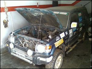

    Pessoal, esqueci de tirar as fotos da embreagem e a mesma já esta no lugar . Mas podemos falar sobre ela. Bom a embreagem nos montamos um monstrinho especial . Ela foi feita com amianto o que confere mais durabilidade e resistência. O disco de embreagem é o original do MWM com as estrias da pajero e colar e plator da Pajero. Esta embreagem foi construida especialmente para esta adaptação onde quem confeccionou foiu um profissional especializado em embreagens de alta performace aqui no RJ. Após o período de teste mandarei confeccionar outra para guardar de reserva pois esta é feita sob medida e não se encontra para comprar....mas segundo a pessoa que confeccionou e o meu mec ele deve durar de 150.000 a 200.000 km ou seja tem muita embreagem para usar .

    Calma......não acabou não....vamos falar um pouco sobre a parte de arrefecimento e instalação do intercooler .Estas fotos eu ainda vou tirar pois não esta terminado. A nossa linha é a seguinte:Nós diminuimos um pouco a espessura da flange para poder colocar o ventilador viscoso se não, não dá para colocar. Deslocamos o radiador um pouco para frente pois também é nescessário para colocar o ventilador . Os calços do motor também são um problema pois não é possivel usar os da pajero pois a furação é diferente e a inclinação também. Bem, como muitas pessoas não sabem o MWM tem uma inclinação lateral e outra longitudinal a qual deve ser respeitada para o perfeito fincionamento do conjunto motor e caixa . Os calços para o motor estão sendo estudados pois o tamaho e a altura irá influenciar diretamnte na colocção do intercooler. Uma solução para a colocção do interccoler é colocar entre o peito de aço e o carter solução que não me agrada, pois gosto muito de pegar uma laminha....aí já viu né vai intupir o interccoler...então a saída para mim é realmente furar o capô e colocar um scoop. Bem pessoal acho que já é um começo né...assim que outras modificações ocorrerem eu vou colocando as fotos e os comentários. Quem tiver sugestões e críticas construtivas será muito bem vinda e estou a disposição para esclarecimentos....naturalmente se eu souber pois não sou mecânico. Parte elétrica e arrefecimento coloco fotos assim que terminada para relato final.

    mais umas fotos do BLUE desmontado ......aí que saudades.
    Miniaturas de Anexos Miniaturas de Anexos Quem tem PAJERO por Aqui??-020708_1124.jpg   Quem tem PAJERO por Aqui??-020808_1214.jpg
