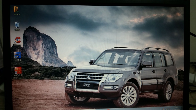

Área de trabalho do Notebook, o fundo de tela foi eu que escolhi, porque acho esta cor da Full linda.
Anexo 561187

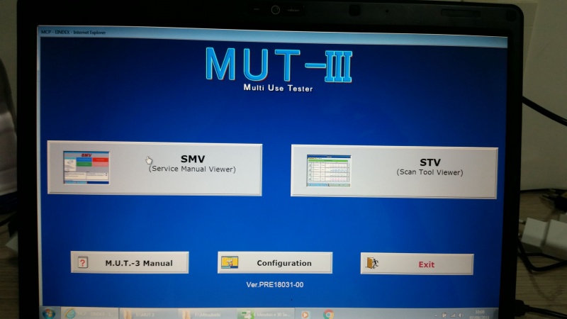

Versão anterior do software.
Anexo 561188

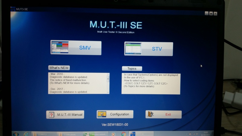

Nova versão do software.
Anexo 561189
