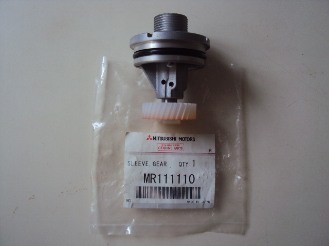

    Citação Postado originalmente por Oscar Kratz Ver Post
    NÃO tem Cabo de Velocímetro, e sim Sensor de Velocidade na Caixa de Transmissão.

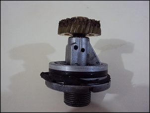

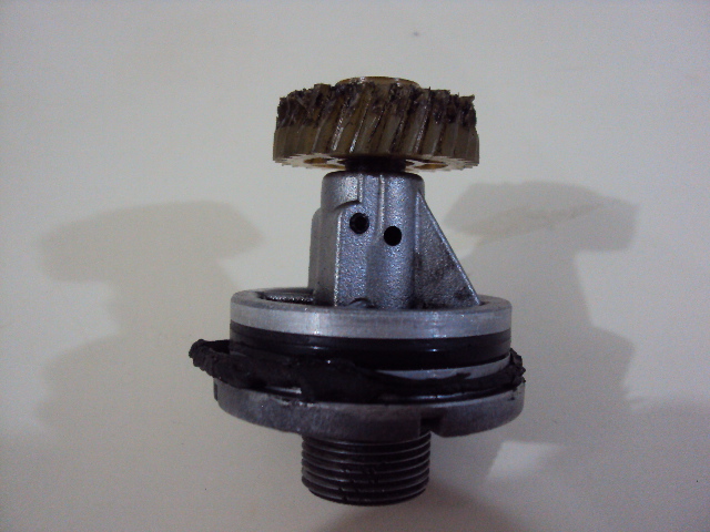

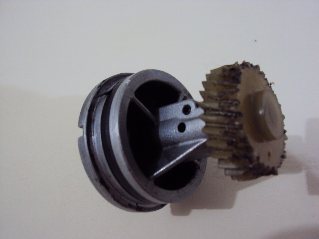

    A minha Pajero 1998 GLS-B 2.8 TD interculada, o velocímetro parou de funcionar. O problema não estava no velocímetro, nem no circuito impresso no painel de instrumentos, nem no sensor de velocidade.
    Depois de todos os testes eletrico/eletônico, e só com o pinhãozinho do sensor colocado a mão, notou se que ele ora girava, ora não. Desgaste do pinhão na caixa de transmissão e conseguentemente o pinhãozinho do sensor não alcançava seu encaixe.
    Colocamos 5mm de capa de fio rígido dentro do sensor, funcionando como calço e "empurrando" o pinhãozinho mais para dentro da caixa de transmissão. Pronto, "paliativamente" resolvido !!!
    Procure profissional em velocímetros, que tenha equipametos/aparelhos de medição. Tem que levantar a Pajero e permitir que as rodas traseiras girem livremente. NUNCA erga pelo diferencial e cuidado com a segurança nessa atividade.
    Faltou a foto principal...
    Desculpa !
    [/QUOTE]

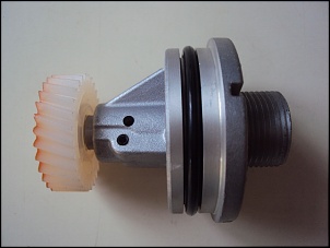

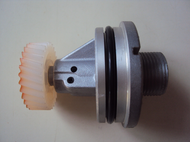

    Alô Pessoal, Nao teve jeito... obrigado a comprar um novo Conj. Engrenagem Sensor de Velocidade posicionado na Transmissão . Comprei atraves da Internet de repositores de peças originais em Emirados Arabe Unidos.
    Eu mesmo retirei o conjunto defeituoso e instalei o novo. Agora velocimetro funcionando novamente. Defeito apareceu com 230 mil km. Com a troca, espero não ter problemas por muitos anos...
    Fotos do novo Conjunto e também do velho com acentuado desgaste das engrenagens de nylon bem como folga axial mais de 2,0mmm. Não entendí o por que de vedação química (cola de junta) colocada na fixação. isto deve ter afastado a engrenagem do pinhão da transmissão forçando prematudo desgaste da engrenagem. Montei sem nada, pois no KIT não tinha essa vedação, e sim apenas o O'ring. Suficiente p vedação.
    Abracos,
