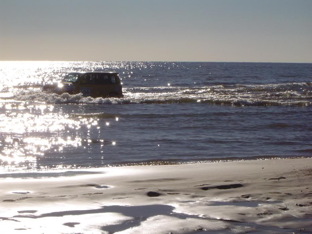

    Citação Postado originalmente por Giuberto Ver Post
    Leo, isso é loucura. Você podia ter dado um calço facilmente nessa TR4. Tem gente que deu calço em TR4 em água que mal chegava no estribo.
    Com água pelo estribo é possivel parar o carro se passar a milhão e a água atingir algum componente eletrico / eletrônico
    Mas deconheço como jogar água p dentro do motor (da TR4) com água pelo estribo
    Foto no Rally Mercosul
    Passamos vários carros, entre os quais umas 4 TR4 (incluindo a minha) com água que em alguns momentos cobriu a roda
    Marcelo Belo - SP

    Citação Postado originalmente por reybelo Ver Post
    Essa aqui deu calço hidráulico rey:
    Meu JK que eu acho muito mais protegido a entrada de ar do que na TR4, e olha só:
    Não precisa de muito.

    Giuberto, CNCORDO que qualquer carro pode dar calço se admitir água pela entrada de ar, isso é fato.
    Mas é preciso ou entrar em um local com profundidade suficiente para submergir a admisão ou fazer igual o jumento do vídeo da L200 que acelerou até formar uma onda sobre o capô
    Em em Ambos os casos dos vídeos que vc postou os caras cobriram a entrada de ar com água (que está Muuuuito acima do estribo)
    Na TR4 a entrada é literalmente colada no capô, o cara entrou a milhão, "enterrou" a frente e "engoliu" água (estilo o cara da L200)
    O Wrangler também cubriu o capô (mesmo que apenas por um pequeno momento)
    Na TR4 eu passo (e já passei várias vezes) sem medo até a altura do pneu (que dá + de um palmo abaixo da entrada de ar)
    Entro em baixa velocidade e depois acompanho a onda inicial mantendo a "marola" nas laterais e a frente com menos água
    Acima disso realmente é melhor não arriscar
