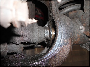

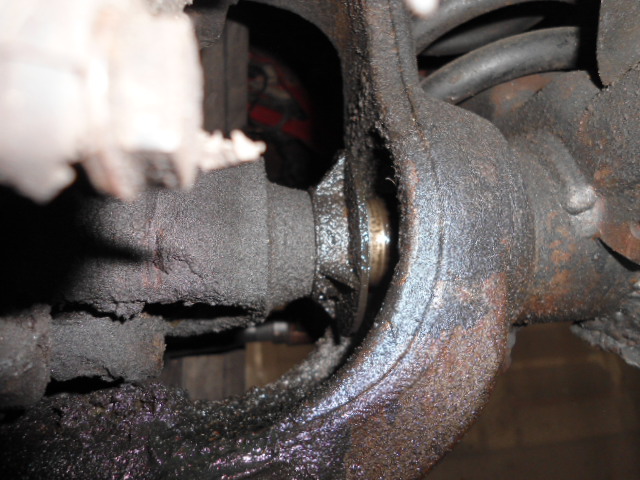

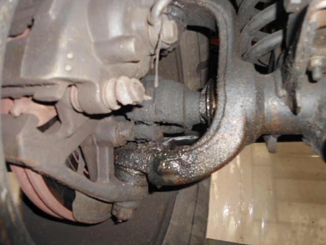

    Os retentores laterias ficam na roda ou próximo a coroa e pinhão?
    Quando o meu mecanico desmontou o semi-eixo dianteiro para trocarmos a cruzeta, não identificamos retentor, apenas uma espécie de arruela que segundo ele serve pra não deixar o óleo escorrer pela ponta do eixo. Nesse site tem uma visão explodida do diferencial que mostra um retentor: Jeep Parts Diagrams at Morris 4x4 Center, specializing in Wrangler Parts. We sell Jeep Parts for less!! é só escolher o modelo do carro.

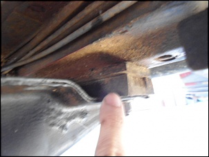

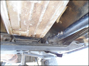

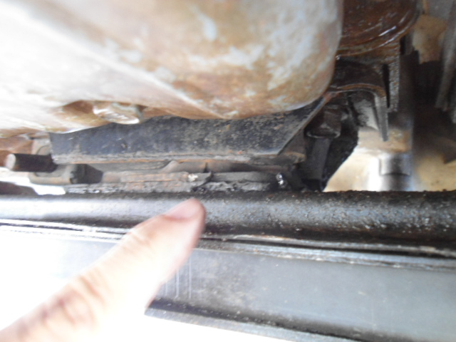

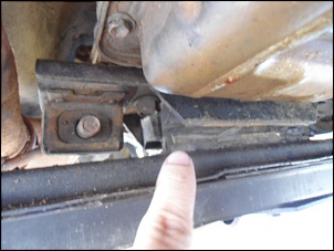

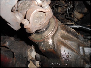

    Já na minha tenho que trocar o retentor traseiro e essas arruelas de vedação lateral (fotos dos vazamento em anexo). Caso seja isso.
    O coxim esta trabalhando esticado devido esses calços de borrachas laterais colocados na travessa da caixa.
    Eu acho que isso não pode ser normal, a caixa trabalha flutuando, quando acelero ela sobe uns 15cm.
    Eu que no final de semana vou remover essas borrachas afim de subir a caixa de transmissão.

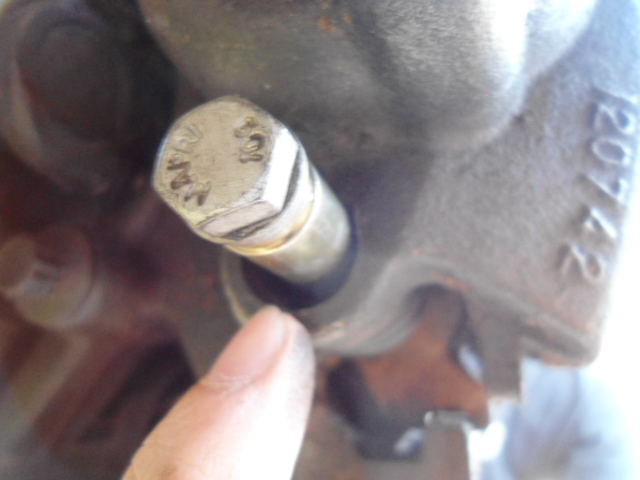

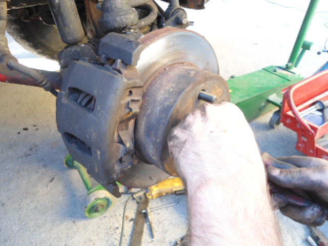

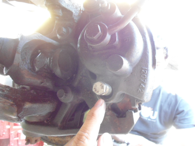

    Agora sobre o freio... veja nas fotos a folga que tem na bucha deslizante da pinça... aquilo não pode ser normal.
    Já perdeu até a guarnição de vedação.
