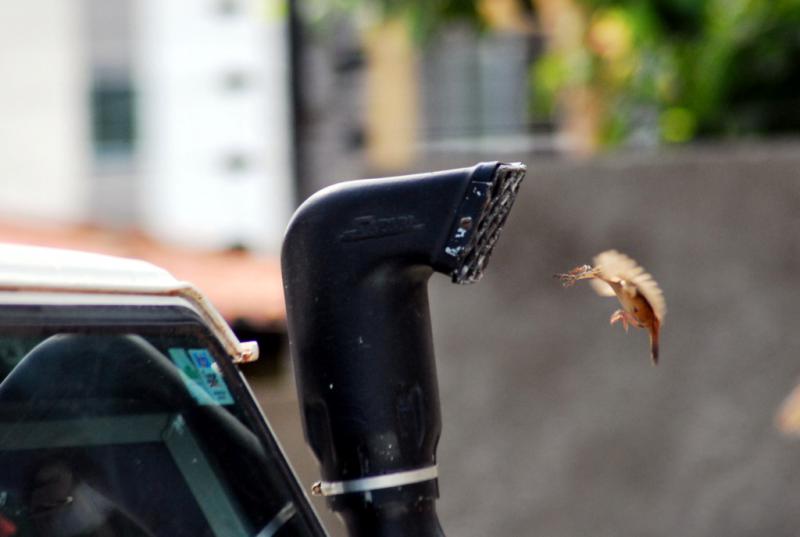

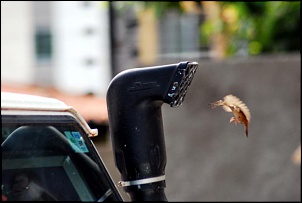

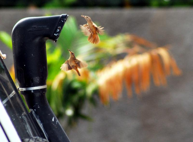

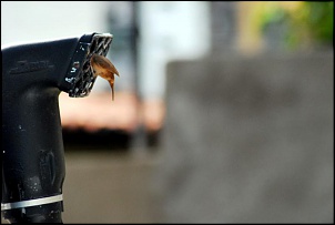

    Galera, esse talvez seja o (não exatamente) defeito mais inusitado pelo qual a minha land já passou (e está passando, ja que até agora não resolvi o que vou fazer). as fotos dizem tudo.
    PdF, Joaquim

    Rapaz,
    Eu ja tinha visto um monte de coisas inusitadas, mas essa foi demais!!
    Acho que o amigo precisa usar a Land com mais frequencia. So que agora so depois dos filhotes nascerem...
    Essa eu quero ver o pessoal aqui do forum resolver!!!
    Vai ter que esperar a maternidade ser liberada...
    Rafael
    P.S: Show as fotos!!!

    P.S. a respeito dos "inquilinos", parece que eles estavam ha tempos se instalando no snorkel, hoje limpei o filtro de ar e havia bastante gravetos e penas dentro dele, detalhe que saio todo dia com o carro - isso é que é persistência.

    Também pudera. Não é sempre que se encontra um "castelo inglês" à disposição.
    Eles sabem o que é bom. A escolha e a persistencia nao vem ao acaso. 8-)
    Cara, muito duka os passarinhos terem escolhido seu carro. Tirando o inconveniente de nao poder usar o carro, muito legal mesmo.
