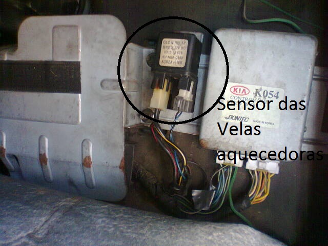

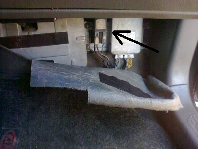

Boa noite Eduardommelo.
Então, a minha é uma gasolina e a sua, pela foto é uma diesel.
O sensor da minha vai em outro lugar, na frente do motor.
Enfim, pela foto, parece ser o mesmo sensor MTE-4052. Tem que ver se a medida da rosca é a mesma. Ela pega com uma chave 19mm, e a rosca é M12x1,5. Não sabia que era esse sensor que também acionava as velas aquecedoras.
O sensor que eu coloquei na minha foi o MTE-4051, com plug azul. A minha estava com um desse, igual ao seu, plug preto, e era o 4052.
