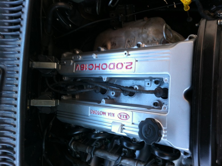

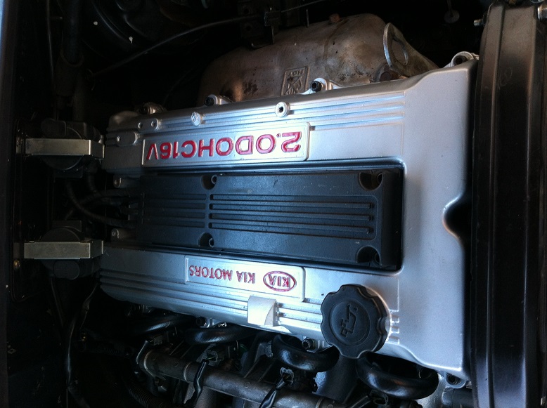

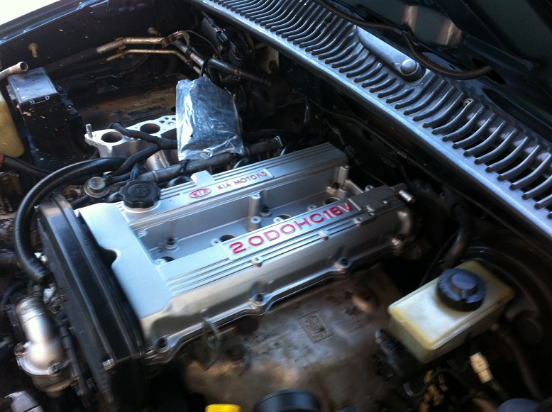

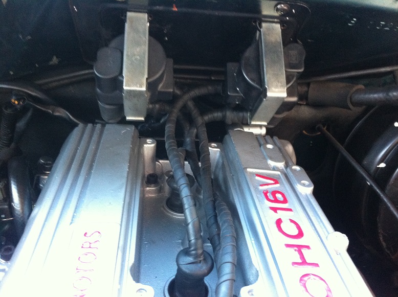

Pessoal terminei meu projeto de Ignição para minha Viatura.
Deste que
eu perdi uma bobina(queimou) na praia, e claro que não tinha a bobina
original em caraquatatuba/Ubatuba, então eu usei uma bobina do tempra no
lugar da original, e tendo uma boa melhora na retomada da viatura, eu me
vi tentado a mudar o sistema de ignição de uma forma definitiva.
Bom depois de 4 meses enrolado terminei neste fim de semana.
Usei bobinas do Tempra turbo (80/1) velas iridiun da NGK, cabo do tempra de silicone 8MM
comecei
trocando o chicote do modulo ate as bobinas, fixei as bobinas no local
que estava as bobinas anteriores, após isso, eu isolei melhor os cabos
com fita auto fusão da 3m, regulei o gap das velas para 1.45, e ai foi
só montar tudo, com certeza essa foi a melhor adaptação que eu já fiz na
viatura, e realmente recomendo, as retomadas da viatura melhoraram
significativamente. Não que o carro esteja como turbo, isso e logico que
não, mais as retomadas, quando se precisa ultrapassar ma pista, fico bem
melhor da para sentir que ajudo bastante.
segue fotos do trampo
Anexo 505268
Anexo 505267
Anexo 505269
Anexo 505270
Flavio, você poliu essa tampa de valvula ou é nova? Quanto foi no investimento?
