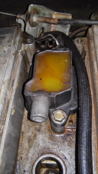

    Citação Postado originalmente por rogeriomontanha Ver Post
    Você poderia me dizer o nome desta peça?Anexo 493045
    Bobina de ignição
    (DU)
    Sportage TDI 2001 Curta

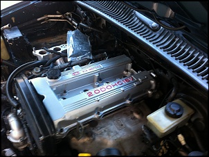

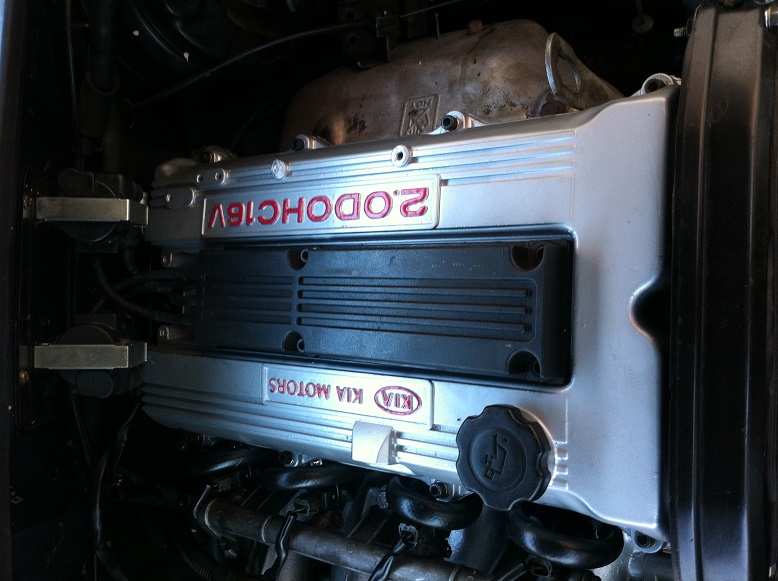

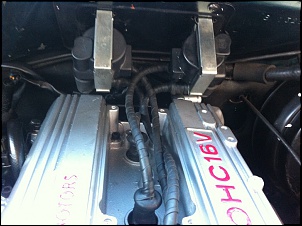

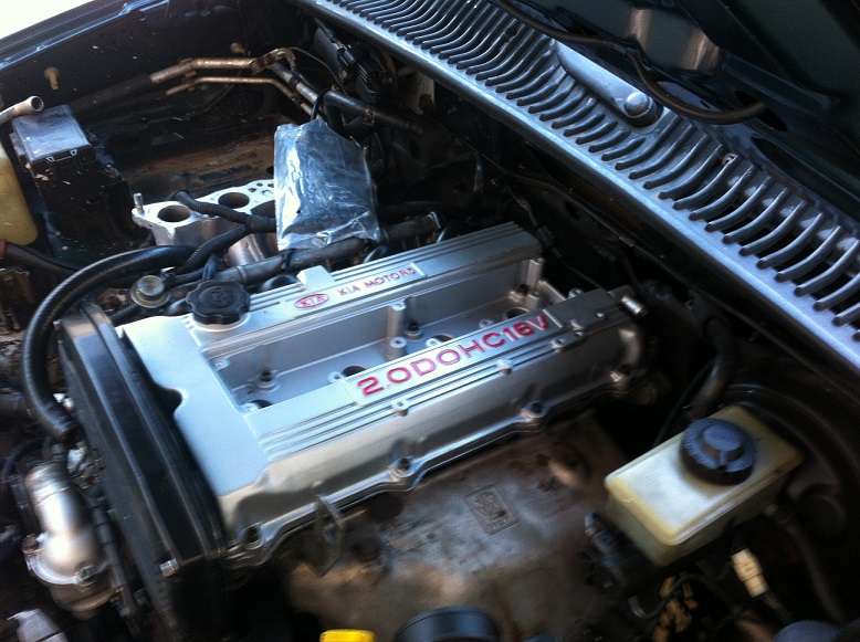

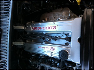

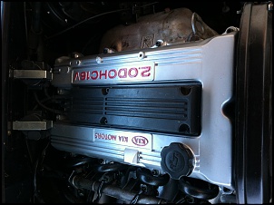

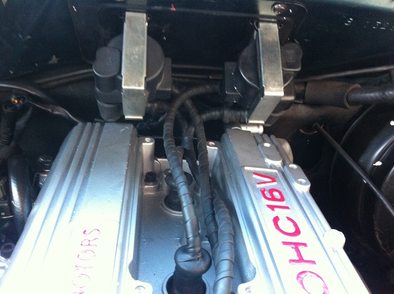

    Pessoal terminei meu projeto de Ignição para minha Viatura.
    Deste que
    eu perdi uma bobina(queimou) na praia, e claro que não tinha a bobina
    original em caraquatatuba/Ubatuba, então eu usei uma bobina do tempra no
    lugar da original, e tendo uma boa melhora na retomada da viatura, eu me
    vi tentado a mudar o sistema de ignição de uma forma definitiva.
    Bom depois de 4 meses enrolado terminei neste fim de semana.
    Usei bobinas do Tempra turbo (80/1) velas iridiun da NGK, cabo do tempra de silicone 8MM
    comecei
    trocando o chicote do modulo ate as bobinas, fixei as bobinas no local
    que estava as bobinas anteriores, após isso, eu isolei melhor os cabos
    com fita auto fusão da 3m, regulei o gap das velas para 1.45, e ai foi
    só montar tudo, com certeza essa foi a melhor adaptação que eu já fiz na
    viatura, e realmente recomendo, as retomadas da viatura melhoraram
    significativamente. Não que o carro esteja como turbo, isso e logico que
    não, mais as retomadas, quando se precisa ultrapassar ma pista, fico bem
    melhor da para sentir que ajudo bastante.
    segue fotos do trampo

    Flavio, você poliu essa tampa de valvula ou é nova? Quanto foi no investimento?
