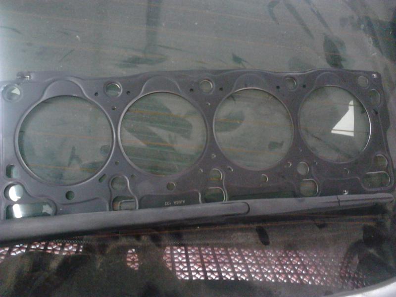

Sim ele foi pra retifica pra medir e fazer raio x pra ver se não tem trinca ....
A junta original é de aluminio, foto abaixo.
As juntas marrons é um tipo de papelão com tela metálica, as de amianto são cinzas flexiveis.

Compra a original Kia e também troque os parafusos, #pelamordeDeus#

Alguem sabe onde posso encontrar uma boa junta de cabeçote AMIANTO, pra sportage tdi turbo diesel, 2001?Fiz o motor recentemente e esta baixando agua. De outra vez, qdo troqquei o cabeçote, so parou de baixar agua, qdo colocquei uma junta de amianto. Só que coloquei uma de pessima qualidade e não durou muito, se desmanchou.
Agradeço quem puder me ajudar.

Comprei a minha aki perto de casa, mas na powerparts ou na cf imports tem...
