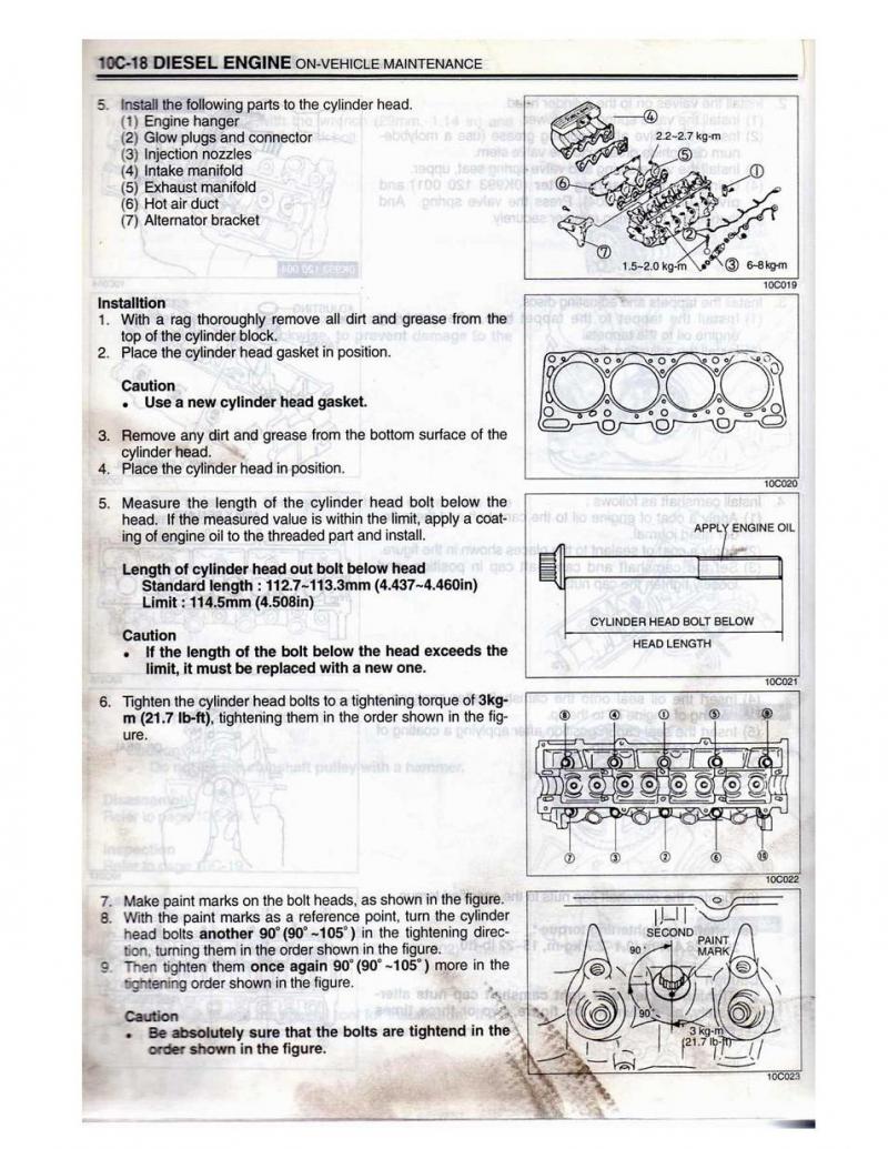

Eduarte tem certeza que o torque é 20kg... retifiquei meu cabeçote e coloquei junta de aluminio... só que eles colocaram 12 kg...
obs a minha é 2.0 td ic 2001
Essa é a maneira e o torque correto...
Anexo 356344
(DU)
eu salvei oq vc falou só que n entendi... toda via amanhã levo pro mecanico pra confirmar se ele fez assim....só uma pergunta.... traduzindo esse papel que vc postou o torque é de 12 kg
