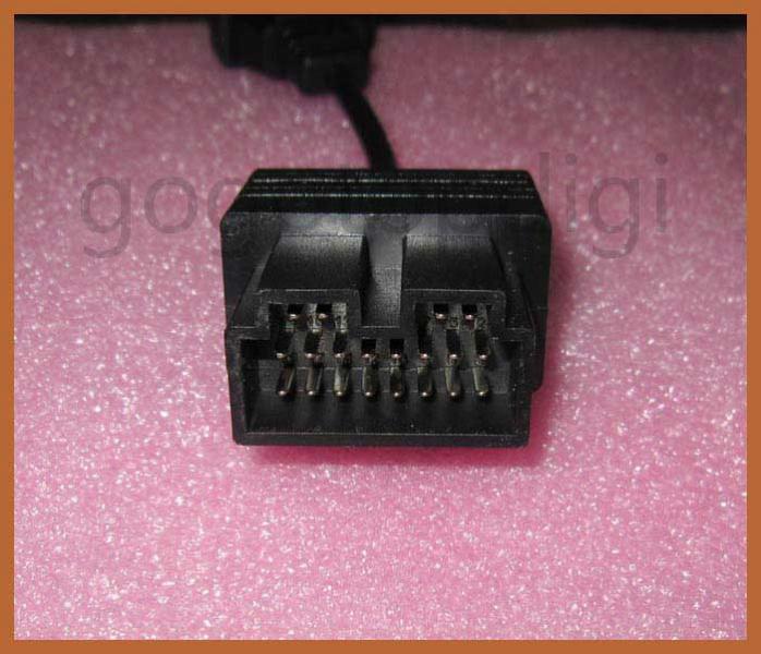

    Eu estou com o meu carro na oficina, vc sabem se o conector onde vai ligado o scanner é como o da foto abaixo ou se tem mais 4 pinos acima das duas fileiras de oito pinos?
    Se for igual ao da foto abaixo é o EBDII.

    Conector original da Sportage Gasolina.

    Valeu Eduardo, então que usar esse adaptador para transformar em 12 pinos e usar com os esquemas do tópico anterior.
    http://cgi.ebay.com/ebaymotors/KIA-2...motiveQ5fTools
    Falta saber se o programa vai reconhecer nossas ECUs e se é possível modificá-las.
