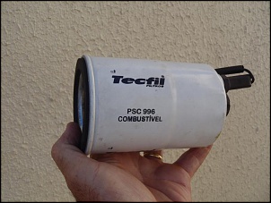

    Estou precisando da ajuda dos amigos do forum para localizar o sedimentador para fazer a eliminação da água do sistema do combustível da minha Spotage
    TDI 2001. Pelo que vi no manual essa operação é muito simples mas o dificil é localizar o sedimentador já que o manual é omisso em relação a isso.Postei
    essa mesma pergunta em outro tópico sobre o motor da sportage na esperança dela ser vista mais rapidamente Desde já agradeço

    jrousso, o sedimentador nada mais é do que o dispositivo de filtro de diesel, funciona como filtro de partículas sólidas e separador de água. a água é eliminada abrindo-se a válvula de purga na base no mesmo, existe inclusive um dispositivo sensor que gera um sinal elétrico para a lâmpada de alarme de contaminação com água.

    [QUOTE=Marcus Pereira;1785473]jrousso, o sedimentador nada mais é do que o dispositivo de filtro de diesel, funciona como filtro de partículas sólidas e separador de água. a água é eliminada abrindo-se a válvula de purga na base no mesmo, existe inclusive um dispositivo sensor que gera um sinal elétrico para a lâmpada de alarme de contaminação com água.
    Tinha pensado nisso Marcus mas não consegui localizar a valvula de purga no dispositivo onde o filtro é acoplado. Tem apenas uma válvula que imagino seja para eliminação de ar. O manual fala na existência de um bujão de drenagem ( para a agua)na parte inferior do sedimentador ( imagino que não seja no filtro) e num bujão no topo do sedimentador que dever ser retirado para facilitar a drenagem da água. Nesse filtro cuja foto vc. postou parece que tem alguma coisa na parte inferior que não vi no meu. Vou dar uma olhada por lá de novo. Obrigado pela ajuda

    Sim, nesse modelo tem uma válvula na base do filtro, talvez o teu seja de outro fabricante, sem a tal válvula. Esse modelo que fotografei utilizo na vinha viatura 2003, não sei se serviria também em outros anos de fabricação da viatura, sugiro que vc vá em uma loja especializada e procure nos catálogos dos fabricantes.
    O filtro que está instalado no meu carro não tem mesmo esse dispositivo.Como está na época de troca-lo vou ver se encontro um semelhante ao que fotografou. Mais uma vez obrigado pela ajuda
