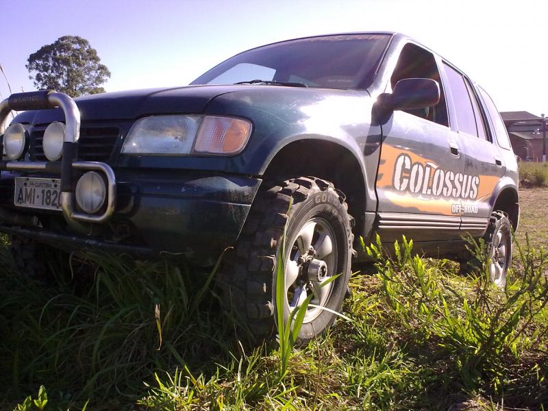

foto do meu motor usado só pra levar a molecada no playground...hahaha
