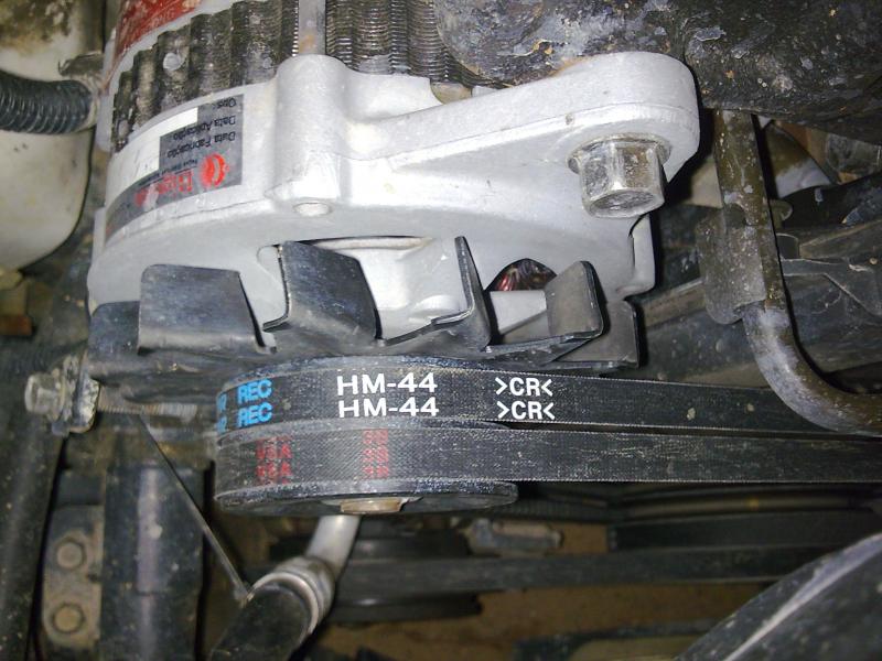

    Citação Postado originalmente por imoveisbranco Ver Post
    o alternador da sportage 2001 turbodiesel
    tem uma o duas correias ?
    Duas. Segue foto.
  • #2198
    Duas. Segue foto.
    obrigado
    então, na minha esta faltando uma
