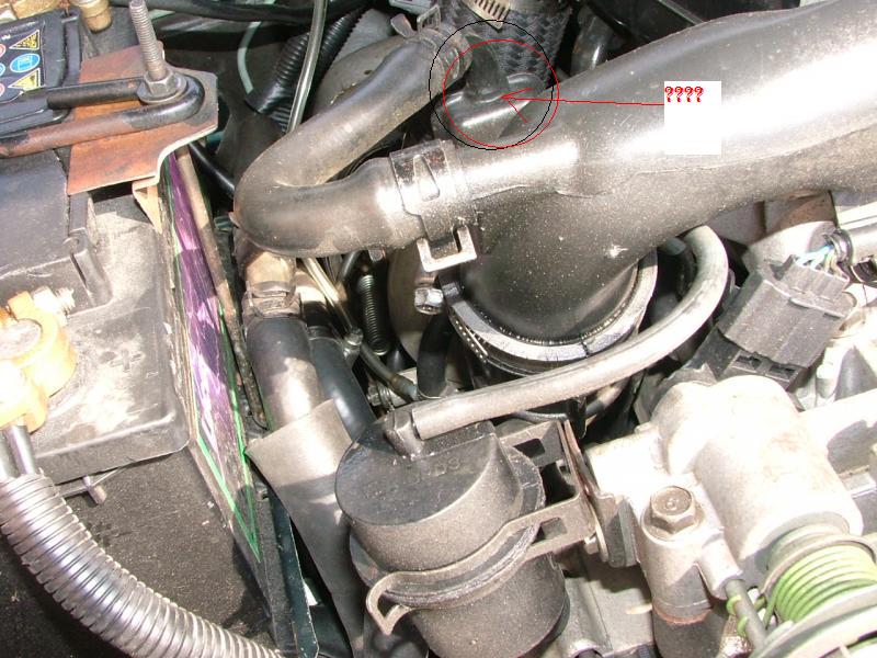

    Sportage TBdiesel 2001
    Alguém sabe dizer o que e’ este?
    A que serve e como funciona?
    Mattia
  • #2153
    Citação Postado originalmente por imoveisbranco Ver Post
    Mattia
    Faz parte do sistema de recirculação dos gases do carter, é um separador de óleo, faz com que os gases do carter sejam enviados à entrada de ar do motor para que sejam queimados e faz com que o óleo misturado aos gases retornem ao motor.
