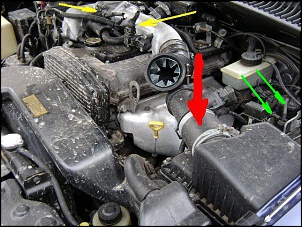

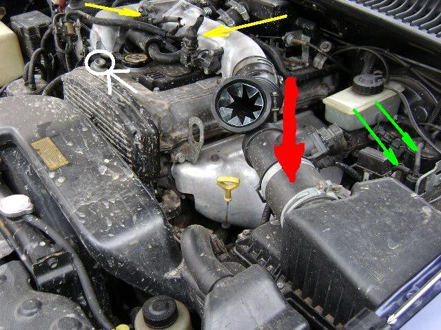

    Fala Edu, beleza, onde fica o regulador de pressão.
    tem como mandar uma foto do local, veja se tem como ver na foto anexa.
    Um abraço.

    Citação Postado originalmente por ALEXANDRE MIETTI Ver Post
    Um abraço.
    Fala Alex.
    Ta marcado em branco na foto, faz um teste tirando a manguerinha do regulador e tampando tanto a menguerinha quanto o regulador e roda normalmente com ela e veja se fez alguma diferença, se ao tirar a manguerinha pingar gasolina o minimo que seja, pode trocar que esta furado.

  • #2036
    Citação Postado originalmente por EDuarte Ver Post
    Fala Alex.
    (DU)
    Fala Edu, blz, tirei a mangueira, mas não pingou gasolina, só achei que saiu muito fácil, o lado do motor fica sugando ar e do regulador tem que sair, é isso mesmo?
    Se eu tampar os dois lados o carro deve andar normal ?
    Té +
    É isso mesmo Alex, se tampar as duas pontas ( mangueira e regulador) o carro tem que voltar a funcionar normalmente, se continuar a mesma coisa é sinal que o regulador esta bom.
