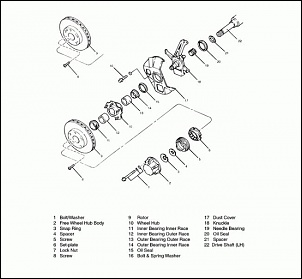

    Que rolamento é esse??? é da RL???
    É isso mesmo Gleison e Marcos, é o rolamento da RL ou mais precisamente o rolamento da ponta de eixo e munhão, é a peça nº19 do desenho e preciso trocar tambem o retentor interno nº20, até que ta baratin na concessionária aqui de sampa, mas demora por demais da conta pra chegar. Sei que o Costa Junior trocou a dele recentemente, mas ele sumiu, não responde nem MP.
    Será que vcs não conseguem por aí, por favor?

    Citação Postado originalmente por EDuarte Ver Post
    (DU)
    Oi DU,
    Amanhã bem cedinho checo pra vc aqui em BH, tem a KIA e algumas importadoras também, pode aguardar.
    Boa lama!
    Robinho
    Amigos, não etou encontrando o rolamento de agulha nas concessionarias e nem em auto peças, a concessionaria até importa mas leva de 30 a 60 dias pra chegar e eu queria algo mais rapido.
    Por acaso os foristas de plantão não saberiam se tem similar, paralelo ou coisa parecida?
    Ou derrepente se tem em concessionárias da região de voces e se poderiam me mandar?
    (DU)
    Eduardo,
    Procura no site da SKF rolamentos. A SKF é fabricante de várias marcas inclusive KIA. Localizando a numeração do rolamento, aí você pode encontrar em qualquer loja que trabalhe com rolamentos.
    (DU)
    Oi Eduardo,
    Na KIA aqui de BH tem somente um rolamento agulha por 35 latas, o retentor custa 10 latas mas não tem em estoque, leva de 4 a 7 dias pra chegar (mais pros 4 do que pros 7).
    Se vc quizer compro e te envio por sedex, fic ao seu critério.
    Boa lama!

    Citação Postado originalmente por Trojão Ver Post
    Oi Eduardo,
    Boa lama!
    Robinho
    Oi Robson, quero sim, quero trocar os dois, mas com esse na mão da pra ver o codigo e procurar numa casa de rolamentos ou na skf como disse o Comenale. Se vc puder fazer esse favor eu agradeço muito, me manda uma MP com o numero da sua conta (se possivel no Itau) que deposito pra vc o dinheiro do rolamento, dos retentores e do sedex.
    (DU)
    Ligue na Kia de Itú, lá é o centro de distribuição que abastece as concessionárias, eles mandam por Sedex a cobrar, quando troquei meu diferencial, paguei R$ 700 lá, em SP achei de R$ 1500 a R$ 2000.
    Os 4 dias de entrega nas outras concessionárias é o tempo que leva para ir de Itú até elas, vale a pena cotar lá até para quem mora em outros estados.

    Citação Postado originalmente por MarcSport Ver Post
    Oi marcelo, foi exatamente o que o cara da concesionaria de SP me disse, mas ele ligou la e disse que não tinha, por isso teria que importar. Vc por acaso teria o telefone de Itu? No site não tem. Assim ligo direto la.
    (DU)
    Du
    Acredito que tenha no CD pois se não tem em BH e demora alguns dias para chegar deve estar vindo de lá (ou eles fazem "troca-troca" com outras concessionárias).
    (11) 4024-8000
    Fale que vc mora em Salto mas trabalha em SP (ou SBC) e então precisa que mande para lá pois não está em sua cidade em horário comercial.
    Du
    (11) 4024-8000
    Valeu Marcelão, vou dar uma ligada la.
