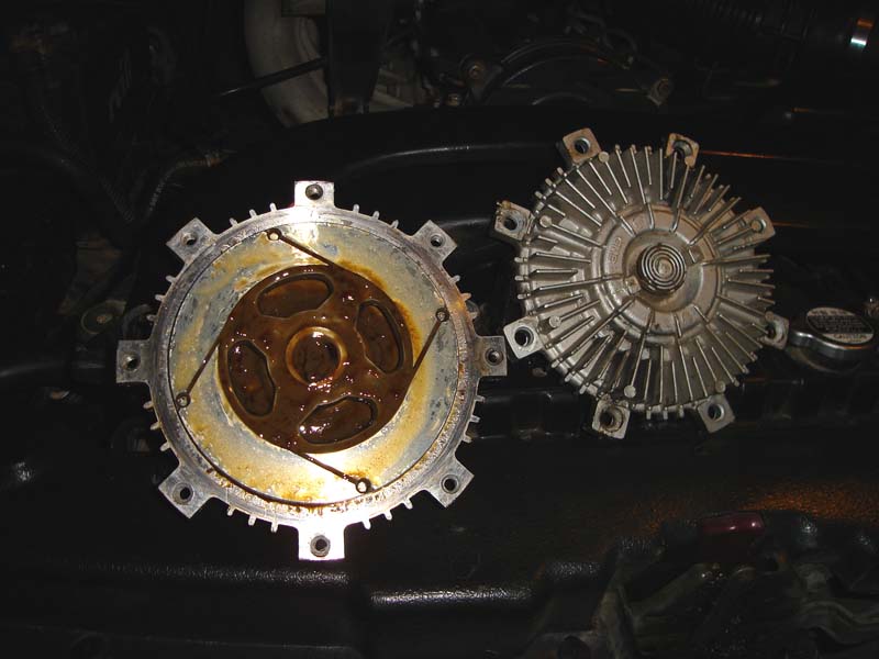

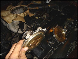

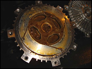

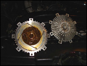

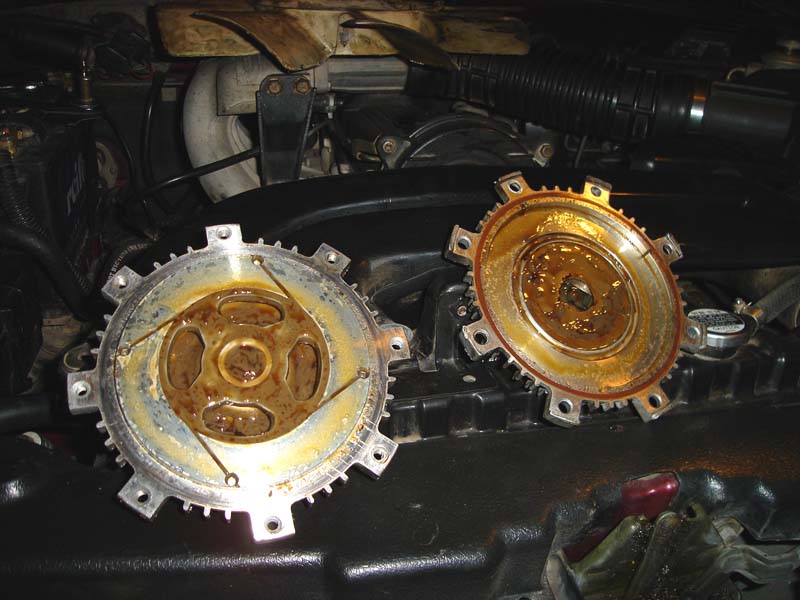

    -Fotos do acoplamento viscoso que com aproximadamente 90.000 km te deixa na mão. Repare que há pouco gel (aquele fluido marrom)no interior do acoplamento, pois o resto ja havia vazado e melado todo o motor. Não foi facil limpar, parece uma cola. Então amigos, cuidado.
    Julio Santos
    Sportage 2.2 diesel 96 com motor de avião (ventoinha travada) he he he!
