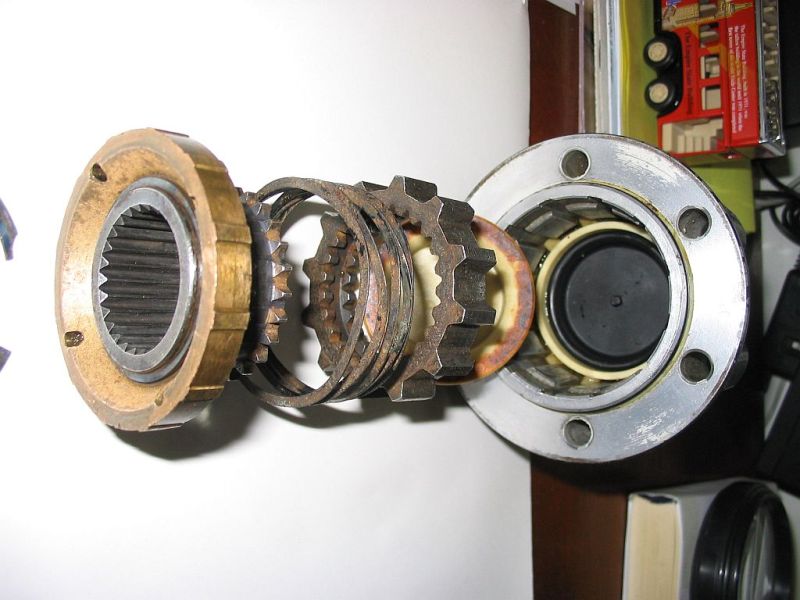

    Ok, e no caso de furar o diafragma, dá pra substituir por outor material, tipo junta de papelao de cabeçote, etc?

    Não ele é feito de borracha muito "fina" e macia, só trocando, o problema é a KIA não vende só o reparo, tens que comprar a RL nova.
    Por isso todo mundo coloca as AVM que são + baratas, se quiseres podes arriscar uma modelo 960, automática da AVM.

  • #1409
    Veja aind nao tive deste problema, mas estes diafragmas sao possiveis de encontrar em lojas especializadas. O desenho certo é fácil de ser feito sobre o metal, martelando-se sobre a borda ou simplesmente recortando no modelo, se bobear usando um material mais resistente, uma vez que este material simplesmente veda para que a força do vácuo vença a força da mola, certo?

    O diafragma é aquela peça em borracha preta que aperece no fundo da RL nesta foto:

  • #1411
    Tem certeza que aquele nao é o topo da tampa do cubo? Veja, aquela borracha amarela, logo no topo da engrenagem é que deve ser o ponto onde o vacuo força a engrenagem maior contra as molas encaixando e gerando traçao...de qq forma, essas fotos sao muito boas para o cas de precisar desmontar.

    28/10/2005
    Pelotas/RS
    69
    1,795
    Agradecimentos: 5
    Angry Ô Dilmar !!!
    Citação Postado originalmente por Nivoide Ver Post
    Dilmar
    Tenho certeza sim, mas se quiseres confirmar desmonta a RL , heheheeh
