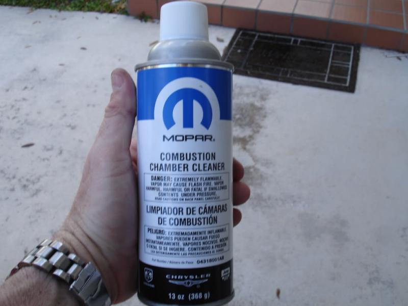

Pessoal, onde podemos conseguir este produto?
Dizem, aqui pelas bandas de Florianópolis, que é um santo remédio.Anexo 374969
