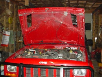

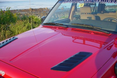

    Gnecchi,
    É verdade, a dica da bomba é uma boa, a bichinha esquenta demais, se por acaso eu achar algo parecido com uma tela de ventilação, q guente alta temperatura, vou rasgar o capo da minha..
    Abraço.
