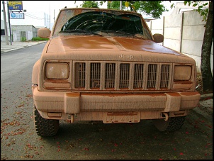

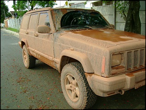

    pintura nova
    pintura nova na minha XJ.........
    depois os caras falam que nóis so anda em shopis centre......
    abs a todos

    Citação Postado originalmente por gutoxj98 Ver Post
    abs a todos
    Guto, você deixou a sua como eu queria ter deixado a minha na última viagem... (só que só tinha poeira)...hahaah
    SHOW - SHOW - SHOW !!!
    Veículo 4x4 tem que ficar 24 horas desse jeito... só o espaço onde o limpador do pára-brisa passou deve ficar limpo...hahaha Tipo Camell Trophy...rs Show! Parabéns! Bela foto!

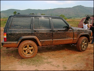

    abs a todos
    Ué..tem SHOPING no interior....em estradinha de barro.!!!
    Cherokee de shopping tbm.....essa vermelha ai de baixo...
