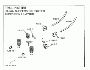

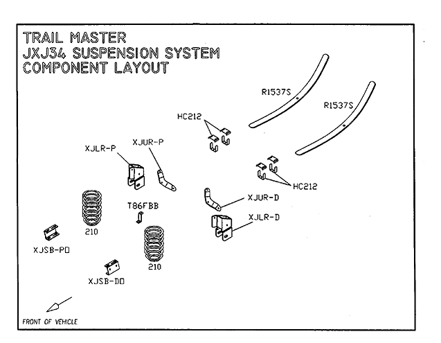

    Andei fuçando e achei isto aqui ... seria uma receita de bolo como a de vocês ...
    http://www.trailmastersuspension.com...240_JC240G.pdf
    [s]
    Miniaturas de Anexos Miniaturas de Anexos Cherokee Sport-jxj34.gif   Cherokee Sport-jxj34.jpg

    Juninho,
    O nosso lift caseiro, é baseado em calços, pelo menos por enquanto, o do Rodrigo já é tipo este com molas maiores!!! Por não ter achado quem faça as tais molas de forma descente pelo menos e não fique cedendo como as q já vi, tive deoptar pelo bom e barato calço em tecnil... o jeito é , ou importar ou conseguir alguem q faça...
    Nessa foto de kit lift, tá faltando coisa pra caramba, mas gostei dos suportes dos braços dianteiros, só não entendi se dá pra usar com os originais ou precisa de outros custom!!!???

    Citação Postado originalmente por Juninho Ver Post
    Esse é um kit pronto....essas aí são as instruções de instalação. Com as peças deles na mão a coisa é fácil mesmo, o nossa busca constante por aqui é justamente "as peças"....hehehe....aí é que complica $$ a coisa.

    Esse tipo de Kit não me agrada......pois ele não tem os braços maiores, simplesmente um REALOCADOR de braço.....na minha opinião isso ja depões contra ele......
    Continuando a SAGA do lift, encontrei um fornecedor de molas especiais, q ja fez um par de molas para um lift de 3".....e ja encomendei um par para lift de 4" pra por na minha.....ele ficou de ver o custo da produção deste par de molas e depois me informar...pode ser q eu tome no UC....mas to na tentativa.....os caras me mostraram algumas coisas e eles são feras........to imaginando q as minhas molas vão ficar em torno de +- R$520.....
    Bom...com o problema das molas praticamente resolvido, já fica facil levantar a viatura, pois na traseira qq moleiro faz......o ideal seria utilizar o jumelo de 2".....mas não acho um FDP pra faze-los.....esta semana encontrei um fabricante de peças.....aparentemente ele se interessou pelos jumelos, pelos braços, realocador da Track Bar e o kit pa rebaixa a CT.......vamos ver no q vai dar......
