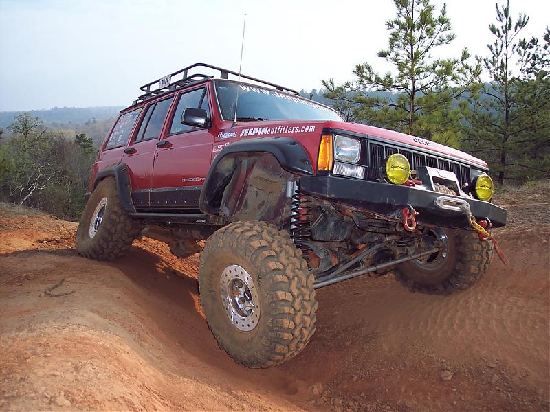

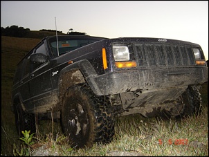

    Rubem, estou bolando algo assim na diânteira, mas e nã trazeira como ficou ? Calçou as molas por baixo simplesmente ? Ou alongou os jumelos ?
    E o comprimento do amort. traseiros, dá ? OU troca por outro ?
    Abs.
    Grande MithBuster Leo,
    Na traseira ( da viatura, hein!!!) uma mola a mais + calcius por baixo das molas já corrigindo o angulo do eixo, ( razão de 1mm pra cada polegada segundo mestre N) talves por isso a minha não esta mais vibrando, tanto q estou pensando em não mexer por enquanto na CT.
    Quando for fazer uns jumelos maiores ai sim,vou rebaixar a caixa, te lembra desta foto? é só calcius e mola a mais, e ficou boa demais da conta sô...ela tem ct rebaixada e não vib nada e protetor da ct rebaixado e reforçado pra caramba...
    Já os amortecedores tanto diant. como tras. ou troca por maiores ou alonga , mas por motivo de segurança não posso recomendar este ultimo, sabe deus lá quem e como pode fazer... se for vc , é mel na chupeta, barbada.
    Tem uma empresa aqui que de oito trasformam em 4, escondem todo e qualquer dado tecnico, mas ficam perfeitos com as dimensões exatas para cada XJ, cada caso um caso. Só que cobram R$ 800,00 os quatro amortecedores prontos sem troca.
    Abraço ao amigo.
    Miniaturas de Anexos Miniaturas de Anexos Cherokee Sport com BF e Sem BF....com fotos-fotos-do-celular-006.jpg   Cherokee Sport com BF e Sem BF....com fotos-fotos-do-celular-005.jpg

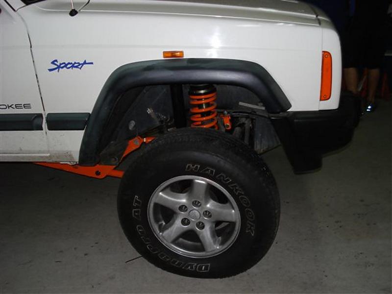

    Pessoal, se possivel posta alguma foto da mola dianteira com calço só para eu ter uma idéia, amanha vou comprar os tarugos de nylon, tecnil ou polietileno não sei ainda vou dar uma pesquisada, e vou mandar o torneiro fazer.
    Tomara que de certo.

    Jack,
    Vc pode tb fazer de rosca em troca dos calços, mas em tecnil é bem mais barbada...
    Agora, se esta empresa perto da tua casa quiser fazer molas maiores, com boa qualidade, eu não teria duvida alguma em arrancar as originais e guardar no armário e tb servindo de molde (exemplo)pra eles.
    Eu tô andando com uma no porta malas, um dia desses acho uma maior ou quem faça umas decentes pra mim.
    Vc ganhara não só em altura mas tb muito mais curso q qualquer calço possa oferecer. Só não te esquesas das marditas ou bem ditas bieletas!!!
    Abraço ao amigo.

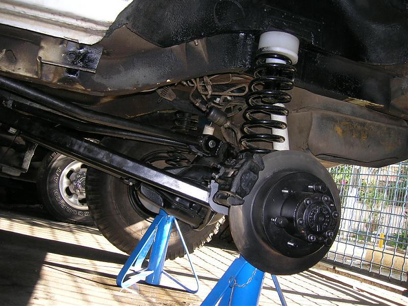

    Jack,
    Show de bola, o dificil vai ser calcular o tamanho destas molas para compensarem os calços, creio q o Leo e o Nzardo entre outros podem dar a morta com seus conhecimentos inestimáveis.
    Por exemplo, se a minha mede 96cm com pneus 31" medidos do chão até o inicio do fender (alongador de paralamas) com calços feitos em tecnil e molas originais, quanto teria de ter uma nova mola a mais q a original, levando-se em consideração a mesma massa, para manter a mesma altura?
    Abç e boa sorte.

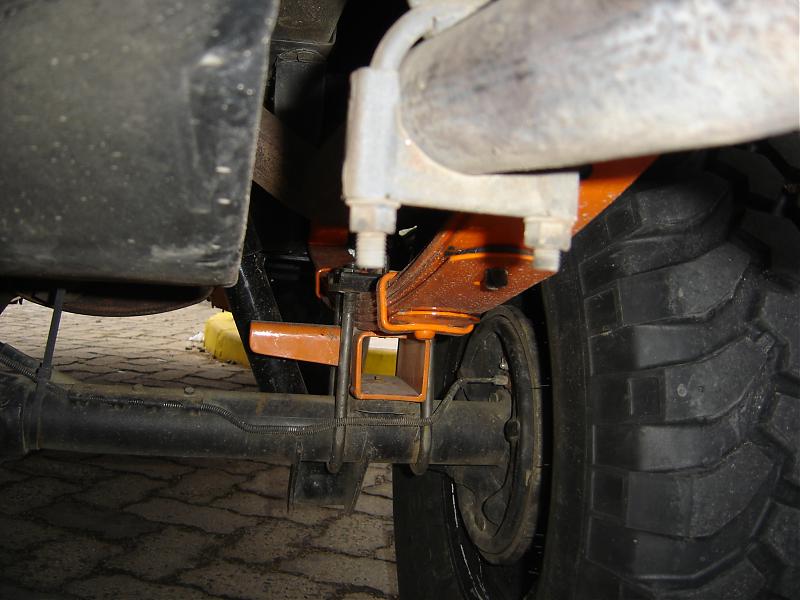

    Pois é, este finde (que foi mais longo aqui em SP ) passei brincando com a suspensão da XJ pra bolar alguma coisa.....na dianteira já sei como fazer e ficar legal, mas na traseira.....Tinha em casa, um perfil igual ao que vc usou na sua, coincidetemente, e já tinha até as cunhas no esquema....
    Montei tudo, mas ficou duro feito um carro de boi....acabou com o molejo da traseira....como já tinha uma mola a mais por conta do GNV, nem mexi com isso....achei estranho pra caramba.....
    Afinal, o que vc está usando como amortecedor traseiro ? Alongar este amortecedor traseiro é meio complicado.....tenho um de Ranger em casa, dá o tamanho certinho (parece até milagre), mas já vi que é mais duro que o da XJ e vai ficar pior do que já tá.....
    E eu que achava que a a dianteira iria ser mais difícil, é uma baba só....já a traseira, tá me deixando maluco....e olha que não é mulher....
    A propósito, mesmo "cunhando" o o eixo, está vibrando pra caramba, atpe na arrancada se sente "ondular"....mas em 60Km/h é a faixa de ressonância.....pô, isso tá me deixando louco.....
    Se o Jack conseguir as molas no tanhanho certo, vai ser o canal !!! Eu estou na fila.....Fiz uns calços de Tecfil só pra testar....ficou bom, mas nada como ter a mola no tamanho certo....Se for fazer, ela terá que ser de 3 a 3,5" maior que a original, e mesma carga.....acima disso, todo o sistema de barras terá que ser mudado, aí a coisa vai encarecer de mais.....e acho que a idéia da maioria aqui é usar os pneus 31" x 10,5" em função da relação custo benefício....e é com esse objetivo e parâmetros que estou "brincando"....

    Grande Leo,
    Agora sim... botando a viatura pra cima!!!!! É isso aiiii....
    Cara, quando fui reclamar q a tras. havia ficado dura, notamos q era falta de curso nos amort. tras. Provissóriamente alongamos os mesmos, lembra disso, foi pauco de discusão por aqui. bom o fato é que a bosta tá bem firme, já em varias trilhas. Alonguei colocando um anel a mais na cabeça dos amort. e tb duas placas de aço (calços) onde eles são aparafusados na carroceria.
    Na diant. dois calços de aço só, já bastaram, não consegui perceber nenhum barulho de fim de curso, nem atras e nem na frente.
    Lógico q eu gostaria de por 4 ranchos 9000 ou algo do genero, presisaria medi-los abertos e fechados. Tenho tb a alternativa de comprar 4 amort. daquela empresa q postei aqui, a R$ 800,00. Já vi de perto (da turma) 2 XJs com eles e ficam perfeitos, a viatura nas alturas e parece q vc esta num sedã, ou nela original. A unica diferença e q eles não tem GNB= -menos peso mas 1 mola a mais como as nossas...
    Vc acha que só 3 a 3,5" de mola mais longa já bastariam pra retirar os calcius da diant.? Eu tenho andado com uma mola original XJ no porta malas pra uma hora nas andanças achar uma de outro carro q funcione, o que tu achas disso?
    Qualquer ideia do que fazermos posta ai...
    Abraço aos amigos.
    Ps .; A minha num tá um diplomata SE de mole mas tb não tá nem perto de uma S-10 com caçamba vazia...
