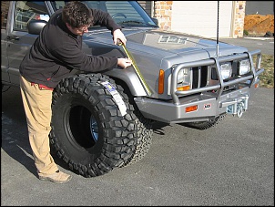

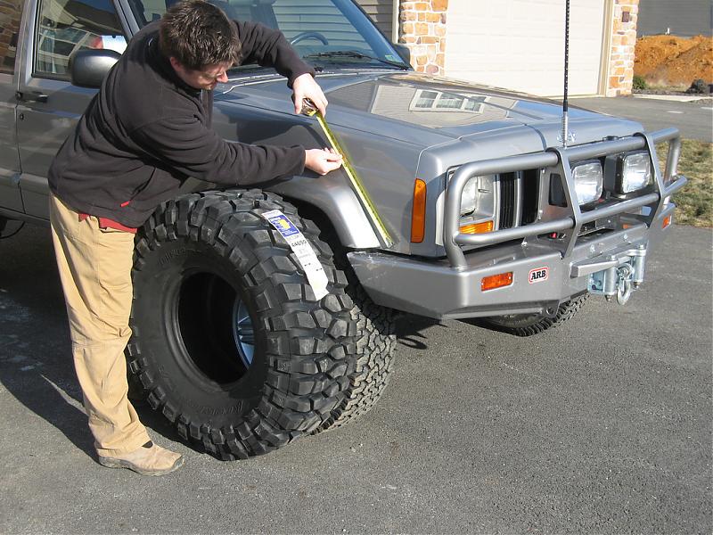

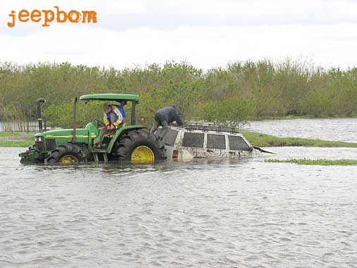

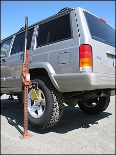

    Olha o gringo medindo onde vai passa a faca e Uma molhadinha na XJ ( iiiiiiiii ficou porno isso )

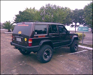

    Cara, não tem nada de mais... já descrevi tim tim por timtim por aqui, se postar de novo os caras vão me xingar...da uma olhada uns dias pra tras, tem valores e tudo. No mesmo dia q comprei já subi o suficiente pra usar bem na trilha os 31". Na semana passada mais um up na susp trs. Agora ta faltanto um up na diant. E ai é só continuar brincando no barro, o legal de ir fazendo aos passos, é q vc vai se acostumando com as novas reações dela na trilha e no asfalto, vc fica sabendo se ela vai te morder ou se vai responder aos comandos, e isso e realmente importante quando vc esta em um caminho bem estreito ( pra bikers) e tem uma queda enorme a sua esquerda. ( essa foi de sabado passado...)

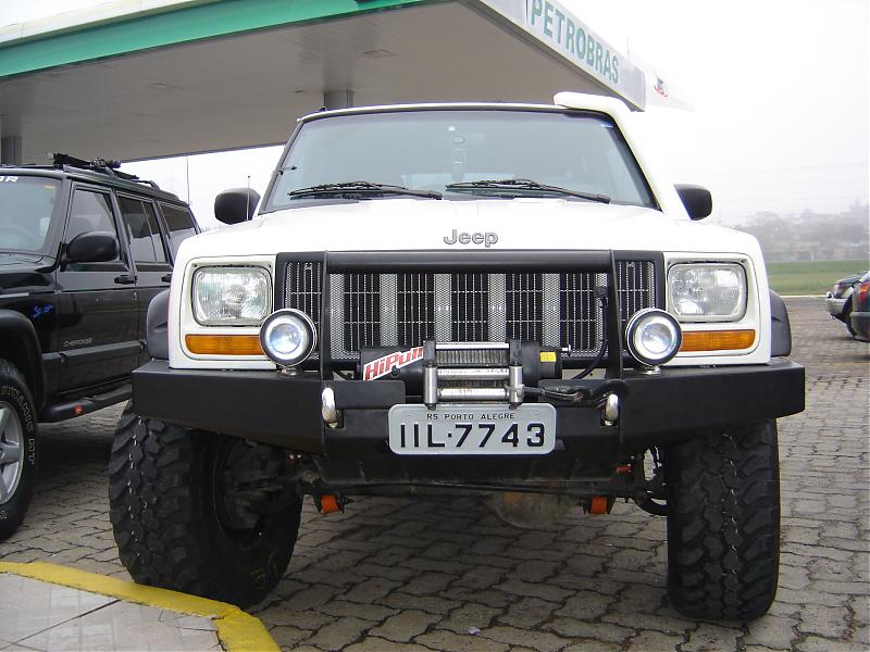

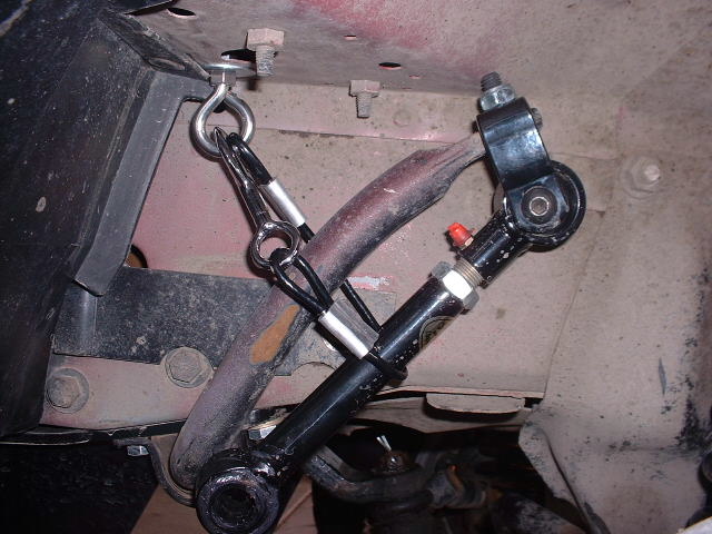

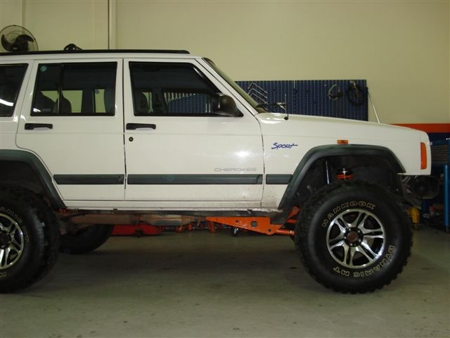

    Esse kit é fabricado aqui pelo Adaime da Truck4X4, dois amigos já testaram e achamos show de bola, na frente rosca e mola nova dimencionada pra peso e angulos, quick diconect, alias bem quick mesmo com barro. Braços inferiores construidos em formato e comprimento maiores com Regulagens em comp. e altura. Na tras. feixe de molas a mais silenciadores, e este "calço" da foto + rebaixo da ct, acho q não esqueci de nada ... tudo já instalado e com real garantia ( contrato) por R$ 6.000,00 Tem 3 regulagens de altura e ACEITA do pneu 31" ao 38" sem pegar em nada. Hoje a tarde vi uma XJ com este kit usando 38" maxicrauler. 4 Amortecedores novos e dimencionados para curso maximo. 2 Molas dianteiras novas.
