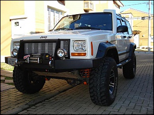

    Blz Leo, então é do logo das rodas até o inicio do fender... Vou medir amanhã.
    Essa é pros "lifteiros de plantão", assim não podemos mais entrar em shopings com nossoas viaturas, boa desculpa pras patroas hein...hehehe
    O parachoque ficou pronto ontem , reparem nas quick disconect, TUDO fora o guincho feito aqui mesmo...
    Abraço aos amigos.

    Rubem, tá ficando uma blz a viatura, coisa fina....
    Então, sabe o logo das rodas que vc mencionou ? É exatamento do centro dessa capinha, que acaba sendo o centro do cubo da roda....Pode medir e vai dar pra saber com certeza com quanto ela está.
    Abs.

    Lindona a XJ, parábens. Onde comprou os parachoques?
    Pessoal, mandei fazer os calços e no Domingo monto a viatura, acho que vai dar pra ir no Ibira já mais alto um pouquinho, e aproveitando as dicas de como medir, assim que ficar pronto eu vou medir e posto para vcs, junto com fotos.
    PS. Quanto as molas, contatei 4 fabricas de molas, nenhuma quer fazer as mola maiores, alegam mexer na segurança do carro, portanto, viva os calços.

    Beleza de viatura.........e esse snorkel.....qtos reaus....
    Jack,
    Cuidado........calço na dianteira acima de 3" são perigosos...
