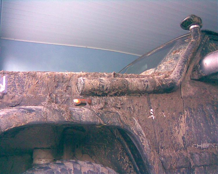

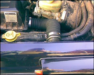

    Jester,
    desculpa ai a demora, tirei o tempo de folga pra terminar o meu Snorkel e trilhas no findi, pra variar...hehehe (fotos)
    Respondendo entaw:
    1- Não , a minha é movida a gasolina e GNB, a vinho, só o piloto mesmo...hehehe Aquela cor de vinho é do Rogerio, ele investiu bastante ($$$$) nela, esta ótima. 6 paus só na susp...
    2- Falei com o meu meca , o carlos4x4, no findi em uma trilha perto da GM, falei sobre vc. vir, ele dise q em dois dias tá pronto o lift de 3". Vai te custar no maximo , estourando a fita, uns 500 pilas. Vibração, na minha, eu só senti depois da segunda "levantada" nela, ficou com 4,5" mais ou menos. Este lift light pra caber os 31", sem raspar em nada, principalmente em trilhas, q a viatura ( todos 4x4 do mundo, ok) se dobra um pouco, ou muito dependendo da trilha, não dá vibração!!!
    3-O preço dos BFs são de jaguarão/Rio branco, uns 400 km de Porto, riveira fica exatos 499 km. BF Goodrich MUD 31 ou 33". perdi o numero deles mas, ana sales & representation em Rio branco/ Uruguai.
    4- É ruin de tu vires até aqui e eu não arrumar pelo menos uma trilha pra ti!!!
    Quase todos os finais de semana a gente ta caindo no barro, com no minimo 4 XJS!!!!!, tb, não para de chover!!!
    Abraço ao amigo e espero ter respondido algumas duvidas.

  • #257

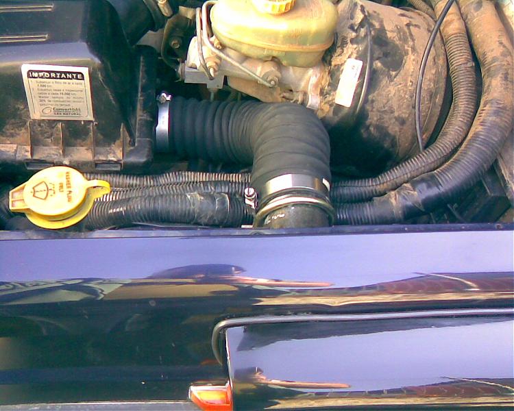

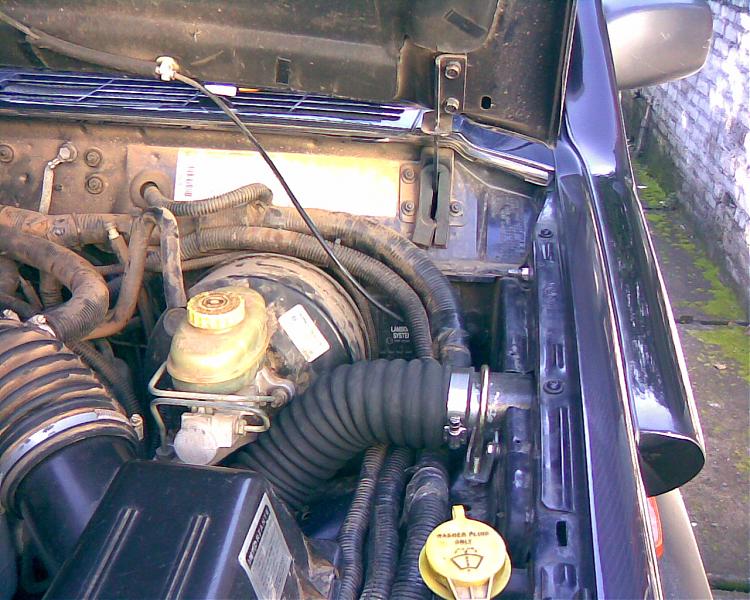

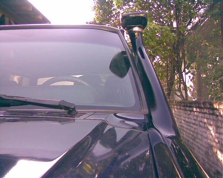

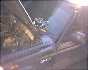

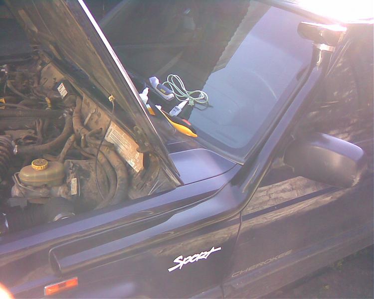

    mais umas da obra de arte...hahaha deu um trampo do karaio...
    mas fazer as coisas do geito que a gente quer e ainda economizar uns 1000, não tem preço!!!
    Abraço aos amigos.

    isto mesmo, calços na frente, bieletas , barra... cunha, calço, molas a mais, arqueamento com revenimento termico, amortecedores prolongados...
    Pra proxima etapa, quick disconect, fenders maiores, cortar lata, e mais umas coisinhas... isto tudo foi simples e tranquilo , presisava ver o projeto do Snorkel... esse sim deu pano pra manga, desenhar, construir e fazer funcionar e ainda cuidando questões esteticas... Terminei na sexta com trilha marcada pro sabado de manhã.
    Ptz, pior que é isso mesmo....no caso da suspensão tudo fica meio que escondido....mas no caso do Snorkel, qualquer burrada é fatal....e o mico de ficar ridículo....no seu caso ficou muito bom mesmo, show de bola.
    Abs.

    Primeiro parabéns pelo snorkel, ficou maravilhoso, coisa de artesão mesmo.
    Agora sobre o lift, na trazeira é facil levantar, existe varias possibilidades, mas na frente como ergueu, sem falar nos detalhes, queria saber apenas se vc colocou mola maior, ou se colocou um calço com 4,5 polegadas? Apenas um em cima, ou um em cima e outro embaixo??
