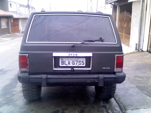

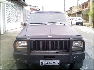

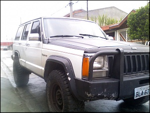

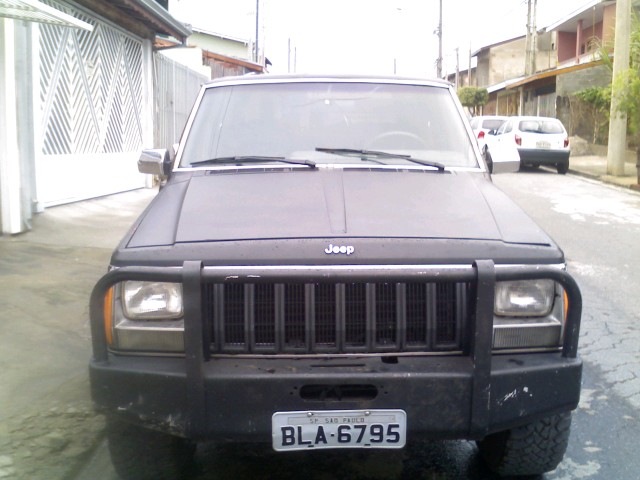

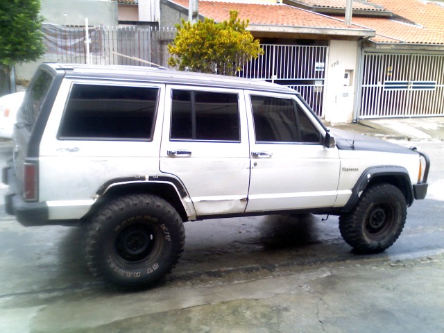

    Olá Fabiano!
    Parabéns aí pela dedicação!
    Tenho essa Wagoneer e estou no começo pra restaurar a danada.
    Seguem as fotos!
    Depois me dê algumas dicas porque esse modelo é meio dificil encontrar aqui no Brasil e estou tendo dificuldades pra encontrar algumas peças.
    Desde já agradeço a atenção de todos!

    Sobre sua Wagoneer, perdi a oportunidade de trocar meu Clio a uns 2 anos atras numa 1991 aqui em Blumenau, em estado muito bom, precisando de um trato no acabamento de dentro apenas.
    Apesar de rara no Brasil, ela me parece compartilhar muta coisa com as XJ Sport, mas isso é suposição minha.....
    Se um dia precisar de um auxilio para cotação de peças/importação podemos todos aqui dar uma ajuda no for possivel.
    Pelas foto me parece que ela era usada mesmo no Off-Road, parece ja razoavelmente preparada para isso....

    É Fabiano! Eu fiz uma troca num Corsa Sedan 98 que tinha.
    Sou leigo ainda nessa parte de mecânica, mas tem um vizinho aqui que é mecânico e está me ajudando bastante.
    Os donos anteriores dela não cuidavam dela, peguei ela sem freios, os discos estavam horríveis, a ponto de ocorrer um acidente.
    Pura irresponsabilidade!
    Fiquei meio chateado com a falta de sinceridade da pessoa que fiz o negócio.
    Também está sem o cardan dianteiro e preciso trocar a bomba d'água.
    Pelo menos o motor o mecânico disse que está bom.
    A parte interna também vou ter que mandar um tapeceiro dar uma geral (refazer).
    O que me ajudou bastante foi ver sua dedicação e persistência e também sei que daqui um tempo vou deixar essa máquina show de bola!
    Abraços a todos aí!
