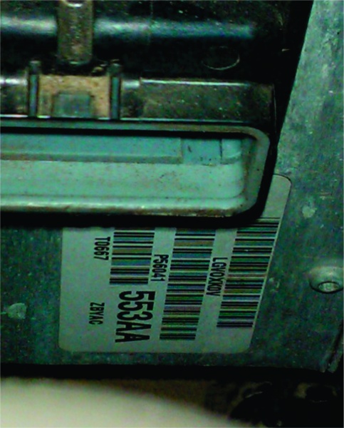

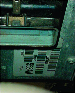

    Bom como falei para vc me desloquei ate a cidade onde esta minha camionete, sai de minha cidade sexta, por descuido meu não lembrava que sábado era feriado, mas como comentei contigo o mecânico me relatou por telefone que me entregaria a camionete na segunda-feira.
    Pois bem, n me restou outra alternativa a não ser esperar ate segunda, mas no domingo pela manha o mecânico me surpreende me ligando e pedindo para eu ir ate a oficina dele que ele gostaria de falar comigo, logo pensei ou é algo muito bom ou ruim, mas fui com pensamentos positivos ainda mais pelo fato dele estar trabalhando em pleno domingo no meu carro.
    Chegando la o mesmo me da a noticia que chegou as vias de fato e identificou o problema sendo no modulo ( segue foto ), falando que tirou o meu modulo e colocou em outro carro igual e apresentou o mesmo defeito no cambio que estava funcionando desta outra camionete, e quando fez ao contrario colocando o modulo bom no meu carro continuou apresentando algumas falhas, foi quando ele abriu o carter da caixa e fui muita fuligem, resto de metal em pedaços muito pequeno, chegando no ficar falando que vai ter que refazer a caixa e trocar o modulo.
    O defeito da fuligem fala que aconteceu pq com o modulo com defeito causou mal funcionamento da caixa causando danos a ela.
    Como tudo isso aconteceu preferi deixar o carro com ele ate mesmo pq se eu tirasse de la perderia a garantia da caixa e teria que mandar fazer em outro lugar. O mesmo me relatou que vai fazer a caixa novamente toda e trocar o modulo e que em 2 semanas me entrega o carro pronto.
    Esta sao as noticias do final de semana esperar mais duas semanas, devido a garantia da caixa achei melhor n tirar o carro de la, e esperar estas 2 semanas para ver o que acontece.
    Agora vem a parte boa, achar um modulo, vc sabe me indicar onde comprar esta peça, como saber se serve, na minha tem uma numeração.
    O modulo que eu comprar tem que ter esta mesmo numeração, existe modulos novos, é bom usar modulo usado?
    Obrigado pela atenção
    att
    Andrei

    Caramba, estou a uma hora fazendo uma busca e não encontrei nada nem parecido, vou dar mais uma pesquisada se existe algum modulo que seja equivalente que pudesse ser usado também.
    Não achei nada nem nos EUA, não da pra nem acreditar....
    Hoje chegou o modulo da Cherokee aqui de casa, ja levei lá para ser recolocado no lugar, agora é fazer nossas orações para que o problema seja mesmo o modulo apenas....

    Mandei email para dois locais nos EUA para averiguar se conseguimos este modulo que parece ser bem raro e se não tiver, pedi para a Rockauto me dar uma posição sobre algum modulo com outra numeração que pudesse ser colocado no lugar sem problemas de funcionamento.
