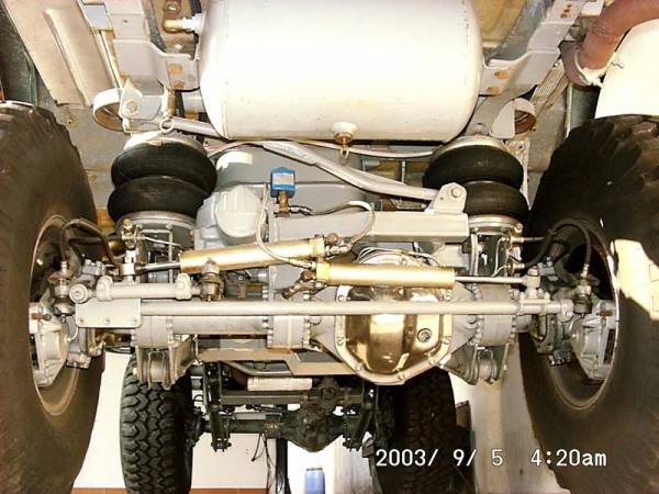

    Isso responde á sua pergunta ???
    Willys 58 V8 302+cambio C4+Susp. Ar+Esteçamento Total
    http://www.4x4brasil.com.br/forum/ga...500&ppuser=579

    Se dá para usar o eixo "rodando" para trás
    Agora, sobre o sacar de tubos é um trampo demasiado, você terá que desenvolver ferramental e achar um torneiro com boa vontade.

    Você já notou que para montar atras, o tubo tem que estar invertido.
    Acontece que aproveitei e montei o eixo de forma que:
    possa ser montado ou para frente ou para trás
    possa ser montado em alguns ângulos do diferencial, mudando a posição relativa das peças e
    seja acoplável aos suportes da suspensão....que não são soldados ao eixo....são parafusados apenas.
