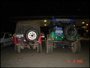

    Citação Postado originalmente por elcio
    [eixos da F-75/85 seriam mais ideais, pena que sao largos demais.
    Não acho tanto.... lembro que as rodas traseiras com off-set positivo. Se deixar negativo fica mais largo ainda.
    Miniaturas de Anexos Miniaturas de Anexos Eixos de Rural em CJ5-dsc01507_834.jpg
