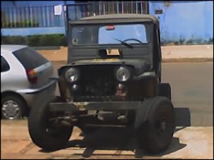

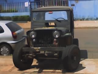

    Via de regra o melhor eixo para essa adaptação é o da Rural 4x4, pois ambos tem a mesma bitola e o diferencial traseiro é deslocado.
    No caso da F75 os pneus traseiros ficarão totalmente para fora da lataria, além do barro voar pra tudo que é lado a policia pode criar confusão pois isso é proibido.
    Todos os eixos traseiros de Willys 4x4 tem praticamente o mesmo deslocamento do diferencial pra a direita, no caso dos veículos 4x2 o diferencial fica no centro e não fica boa a adaptação.
    Todas as peças são intercambiáveis, exceto os semi-eixos.

    Tem tambem a opçao de mandar cortar 10cm do lado passageiro do eixo traseiro da F75. Dai fica da mesma largura que na frente e desloca o diferential ainda mas na direita, alinhando o cardan. O problema é que tem que mandar fazer uma ponta de eixo sob medida

    Pensando sobre esse negocio de ter que mandar fazer uma ponta de eixo sob medida, me surgiu um ideia : Sera que teria como mandar cortar 10cm da ponta original da F75 e mandar refazer as estrias ? Possivel ou nao ?

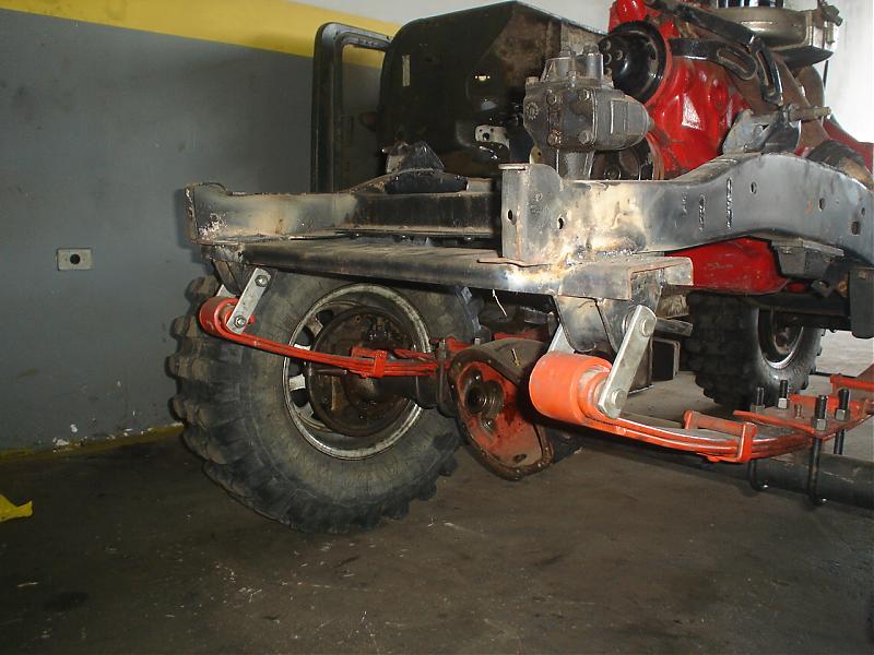

    Amigo, para falar a verdade nõ é aconselhavel usar espaçadores, pois eles forçam muito as manga de eixo e o conjunto, então e mais aconselhavel você trocar os eixos. Para você colocar os eixos da rural ou F-75 você precisará somente das carcaças e dos 4 semi-eixos, o restante e tudo intercambiavel, exeto se teu eixo dianteiro for dana30(que e muito raro encontrar).

    Gabriel, boa noite, troquei os eixos do jeep por eixos da f 75 e ficou muito 10, melhorou muito a estabilidade do bicho, recomendo, o diferencial usei o mesmo menos as pontas de eixo.
