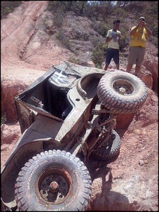

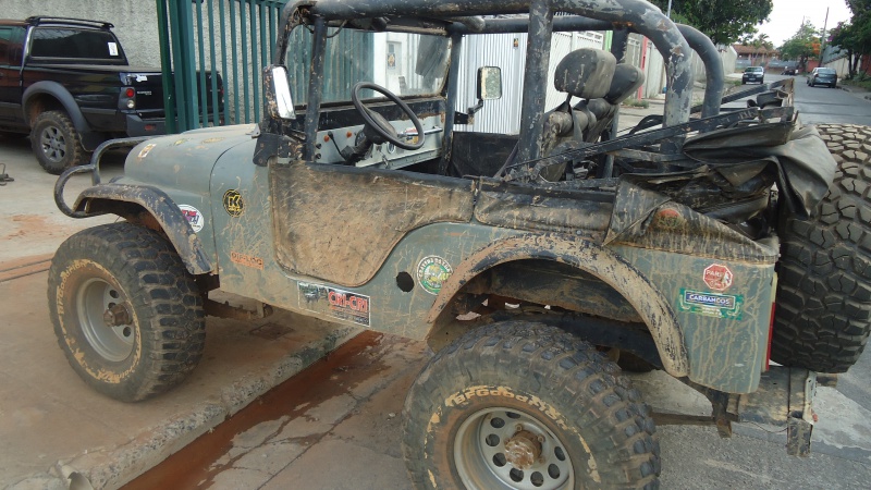

    Camarada , essa questão dos 10 cm é quase imperceptível, eu tenho o jipe com esses eixos da F75 e vc nem percebe a diferença . O fato de ser maior atrás é melhor ainda , traz mas estabilidade e fica mais bonito . Sobre a roda ficar para fora , independente de Rural ou não, tem que por espaçadores de paralama . Ainda sugiro VC colocar rodas com OFF set negativo no minimo -25, para jogar ainda mais para fora . Sobre o alinhamento do cardã traseiro, com o eixo de F75 ele fica praticamente alinhado .

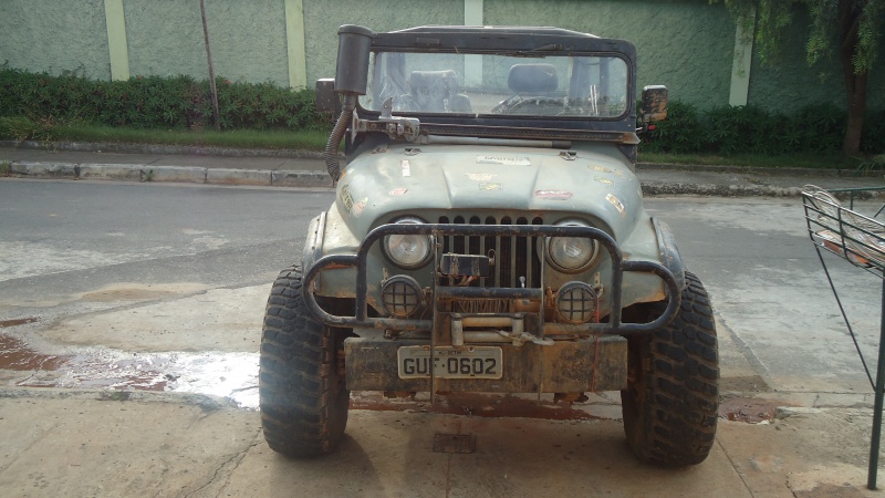

    bom dia , t case do jipe mesmo , cambio da f4000
    Na foto da roiada da para ver o conjunto por baixo rsrrsrrs!Eixos de Rural em CJ5-dsc04505.jpgEixos de Rural em CJ5-dsc04507.jpgEixos de Rural em CJ5-jipe-de-4.jpg
