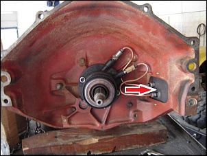

    -embreagem-hidraulica.jpg Alguem sabe me informar o nome dessa peça que marquei com uma seta? É UMA BORRACHA? UM TAMPÃO? É que meu CJ5 1982 veio sem ela. Obrigado

    Citação Postado originalmente por POPEYE MIT Ver Post
    Essa foto é do jeep do Rodrigo da CJ Check-Up.
    A capa seca é de opala e ele fez uma tampinha com uma chapa de ferro e parafusou ou rebitou pelo lado de fora.
    Essa tampa só se usa se for fazer um sistema de embreagem hidráulica como a dele.
    No sistema convencional geralmente tem uma coifa de borracha por onde passa o garfo.
    valeu amigo , obrigado pela informação
