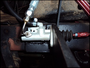

    Essa foto é do jeep do Rodrigo da CJ Check-Up.
    A capa seca é de opala e ele fez uma tampinha com uma chapa de ferro e parafusou ou rebitou pelo lado de fora.
    Essa tampa só se usa se for fazer um sistema de embreagem hidráulica como a dele.
    No sistema convencional geralmente tem uma coifa de borracha por onde passa o garfo.
    Saudações.

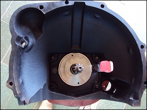

    Eu estou trabalhando nessa adaptação porem bf x atuador S10 x caixa chevette.
    Breve postarei os resultados finais.

    A capa é do Bf, por isso a chapa atrás (flange), ela nao influencia em nada na dificuldade da adp. Eu tentei utilizar a Flange tipo da deeptec, porém achei melhor usar a do capa seca do próprio bf.

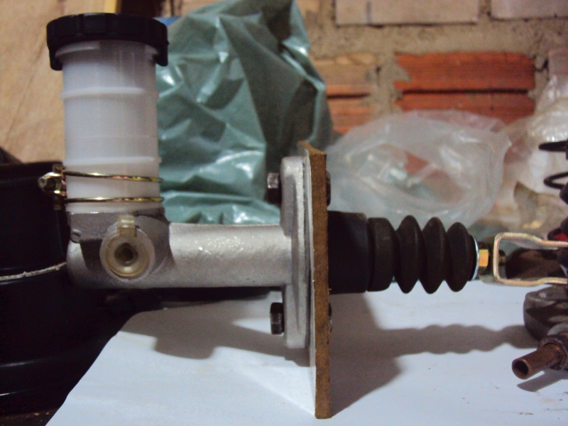

    O cilindro do pedal primeiramente utilizei o da l200, porém como uso pedaleira no assoalho, o pedal batia em cima do reservatório -dsc02754.jpg.

    Utilizei esse cilindro por nao ter reservatório e por ser mais fácil fixar o suporte.
    E queria usar o cilindro original (5/8'') mas a fixação do suporte dele é quadrada, que basta girar 45º pra colocar/retirar. Nao sei como fazer para fixa-lo. alguma ideia?
    To pensando em colocar o da Silverado/Grand Blazer (7/8''), sao bem semelhantes só q este tem o suporte com parafusos, quase P&P. Mesmo ambos tendo reservatório no cilindro não implicaria com o pedal.
    fotos respectivamente.
    -images.jpg -cilindro-mestre-de-embreagem-silverado-todas-original-skf_mlb-o-4324480016_052013.jpg
    Oq vc acha? alguém pode dar uma uma opinião?
