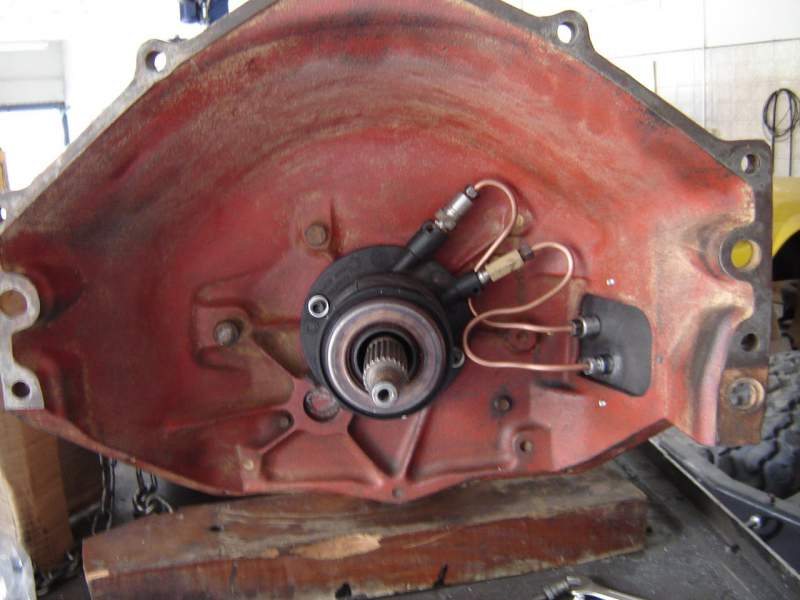

    Olá, Já tentaram adaptar a embreagem hidraulica da ramger ou S10 no Cj5?
    Há um tempo já tinha visto isso mas fui procurar agora e não achei nada. A vantagem e que da pra vedar a caixa, colocando um respiro, evitando a entrada de água e barro na embreagem.

    Não sei se era um CJ mas copiei essa foto aqui do forum.

    O conjunto da L200 ja instalamos nessa mecanica GM sem problemas e com resultado satisfatório no conjunto de embreagem da c-20 com motor 4.1 adaptado na F-75, basta fazer o suporte do cilindro atuador na caixa! Preço +ou _ R$ 120,00 o conjunto novo!

    estou pra adaptar uma caixa de chevette no meu cj5 , dai achei esse atuador aquiAtuador Hidraulico Embreagem Astra Zafira Meriva Corsa Luk - R$ 99,90 no MercadoLivre e barato, ""o as ideia"" seria possivel adaptar na embreagen da caixa do chevette??

    Atualmente tenho a configuração 6 cil (BF 161) x cambio 3m (original) com embreagem hidráulica e pretendo instalar o cambio Chevette 5m. Pergunta: é possível continuar utilizando a embreagem hidráulica? Seria necessário voltar para o sistema de cabo?
    Há alguém com esta configuração caixa chevette x embreagem hidráulica?

    Marcelo,
    Qual sistema de embreagem você usa atualmente ?? Se for algum do tipo mestre-escravo acredito que dê pra manter sim, mas será necessário fabricar um suporte para o cilindro inferior, já que o sistema do chevette funciona puxando o garfo para a frente do veículo e do jeep funciona puxando para trás...
    Posta umas fotos do sistema que talvez dá para explicar um pouco melhor.

    O sistema que tenho é da Toyota. No final de semana providenciarei umas fotos e postarei aqui no fórum.
