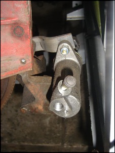

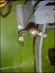

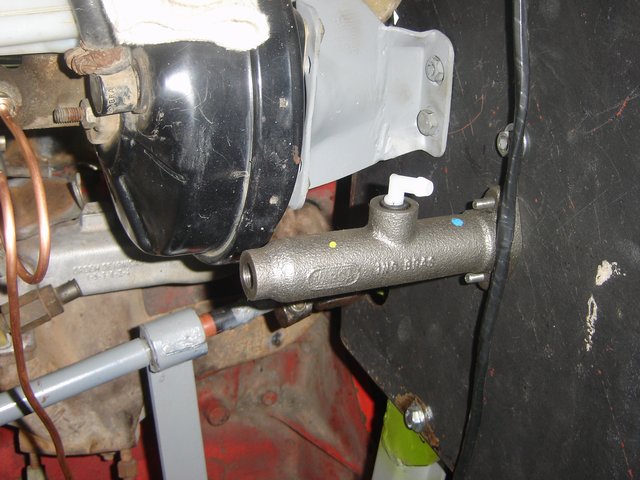

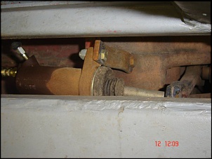

    a da toyota com motor 709 é a mais facil de adaptar e o preço é por volta de 250 pilas tudo novo , cilindros , reservatorio , tubos de aço , flexiveis , etc. , a instalação é muito simples , só nescessita cuidado o local do atuador , o lassis andou tendo problema com isso , mas um bom mecanico deve instalar facilmente o sistema em qqer jeep com pedaleira suspensa.

    não pode ser instalado em jeeps com a pedaleira original ?? eu pretendo colocar o hidrovácuo da Kombi e deixar as pedaleiras originais...

    sim, ao invés de colocar suspensas, mantêm as pedaleiras como estão e colocar o hidrovacuo da Kombi... agora é saber se esse sistema funciona com o pedal da embreagem no lugar original...

    Acredito que não vá consegir.
    No sistema original do Willys, a embreagem é acionada por dois varões - um que sai do pedal e vai pro balancim e outro do balancim até o garfo - e talvez você não consiga alinhar esse varão com o cilindro.
    Acho mais interessante suspender os pedais e depois partir para essa adaptação.

    ALLguém tem fotos da adaptação da embreagem hidráulica no CJ5?
