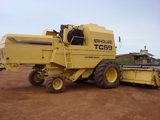

    Sei que o pessoal aqui não tem muita afinidade com peças agrícolas, mas eu como sou grande fã desta linha, estou adaptando todo o sistema hidráulico da embreagem da colheitadeira TC59, a embreagem desta máquina é muito grande, e acredito eu que no Jeep o esforço para acionar o garfo será mínimo com os cilindros desta máquina. A adaptação vai ser tão simples quanto a da toyota e o resultado acredito seja melhor, sem dizer que as peças são bem mais baratas do que da Toyota, S10, Ranger e etc. Segue em anexo a foto da máquina em questão.

    Criciúma/SC
    1,068
    Citação Postado originalmente por Mauricio Rotta Ver Post

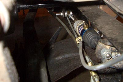

    cilindro escravo
    All...
    Álguem sabe dizer de q carro e esse cilindro auxiliar de embreagem?
    Miniaturas de Anexos Miniaturas de Anexos -clutch.jpg   -houstonclutch.jpg   -houstonenginefront.jpg
