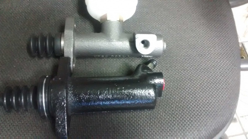

    Pessoal toh com um problema. Eu comprei este cilindro da F12000 ( o kra da loja disse que era igual da 709) mas toh comparando aqui e o diametro dele é bem menor que o auxiliar da 608. Será que isto vai funcionar? Toh pensando em ir lá trocar.
    Outra dúvida, este inferior da 608 ele puxa ou empurra garfo.
    Alguém tem foto de como fazer esta instalação do 608 c/ o câmbio do chevette? Toh encucado com o escapamento tb., pois passa tudo por ali do mesmo lado.
    Anexo 504371 Anexo 504372
    Os cilindros tem q serem de diâmetros diferentes, o cilindro mestre tem menor diâmetro justamente para "ficar mais leve" na hora de acionar a embreagem. É um principio Físico. Tem isso bem explicado aki mesmo nesse tópico e fotos!
    Todos os cilindros auxiliares empurram o garfo! O q muda é o sentido de acionamento, para frente ou trás.

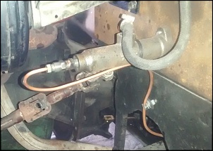

    Fotos do cilindro mestre da F-1000 na caixa chevett
    Fonte das fotos: http://www.4x4brasil.com.br/forum/fr...ml#post2105120
    Vai ter q fazer um suporte fixo na parte de trás da caixa tipo esse da foto só q com a furação do cilindro auxiliar do MB.
    Só q invertido.
