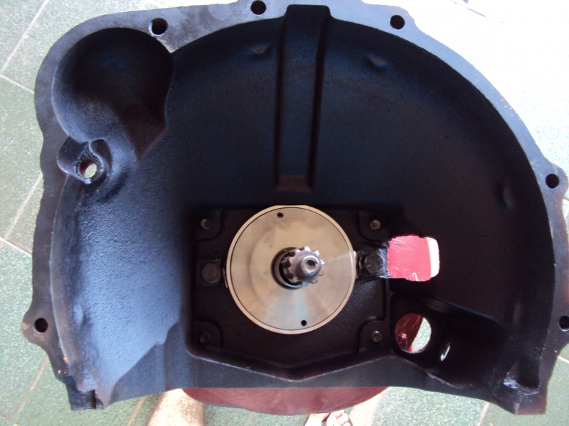

Eu estou trabalhando nessa adaptação porem bf x atuador S10 x caixa chevette.
Breve postarei os resultados finais. :concordo:
Anexo 433212Anexo 433213
Bacana, vai postando mais detalhe, qdo. tirar o meu vou postando tb.
Mas sua capa seca é de BF?? Senao me engano meu cambio não tem essa chapa embaixo, q. acredito q. vai facilitar bem o processo de adaptação, vai conseguir saber a distancia do rolamento, etc....
O cilindro do pedal vai usar s-10 ou band??
A capa é do Bf, por isso a chapa atrás (flange), ela nao influencia em nada na dificuldade da adp. Eu tentei utilizar a Flange tipo da deeptec, porém achei melhor usar a do capa seca do próprio bf.

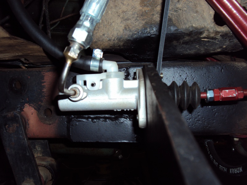

O cilindro do pedal primeiramente utilizei o da l200, porém como uso pedaleira no assoalho, o pedal batia em cima do reservatório Anexo 433268.
Dai mudei pra o da pajeiro tr4 Anexo 433272
Legal, Ian, só toma cuidado em usar cilindros diferentes, "ouvi dizer de casos que a embreagem ficou meio retardada, pq. o retorno do oleo fica lenta assim demorando para voltar a embreagem". Isso foi em uma conversa com o Edison do jeep Xaropinha.
E não disse q. a chapa iria dificultar e sim facilitar, podendo ver qdo. estiver o motor e cambio estiverem juntos ver se o rolamento esta na distancia certa do plato, se dá curso suficiente, etc.....
Vai ficar show o CJ, parabens.
Valeu Beto pela dica,
Utilizei esse cilindro por nao ter reservatório e por ser mais fácil fixar o suporte.
E queria usar o cilindro original (5/8'') mas a fixação do suporte dele é quadrada, que basta girar 45º pra colocar/retirar. Nao sei como fazer para fixa-lo. alguma ideia?
To pensando em colocar o da Silverado/Grand Blazer (7/8''), sao bem semelhantes só q este tem o suporte com parafusos, quase P&P. Mesmo ambos tendo reservatório no cilindro não implicaria com o pedal.
