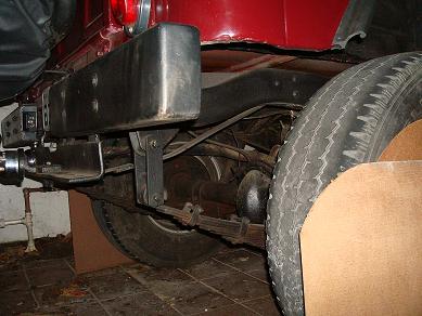

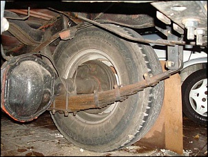

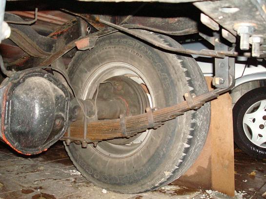

    Felipe, como falei, olha as molas que estão nele, é os jumelos praticamente a 90° do chassi, sera que foi colocado errado ou é por que os jumelos são grandes? Tem como arrumar isso ??
    Miniaturas de Anexos Miniaturas de Anexos Amortecedores para o CJ5-dsc00715.jpg   Amortecedores para o CJ5-dsc00716.jpg
  • #290
    Na verdade, tudo o que sei sobre suspensão aprendi aqui, e meu jeep continua parado...
    Mas, pelo que me parece, as molas foram curvadas excessivamente, o que pode indicar que estavam arriadas antes. Se este for o caso, elas vão arriar novamente em pouco tempo. Se não for o caso, retire algumas lâminas que o jeep vai arriar um pouco.
    Cuidado com estes jumelos, realmente estão muito compridos. Os meus são de um modelo parecido, mas usei o furo do meio pra prender na mola.

    O problema aí realmente é o excesso de laminas e o comprimento do jumelo...
