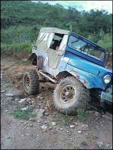

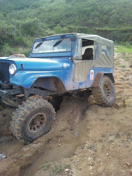

    nas fotos na trilha e na rua de costas SPOA com eixos de f75, molas originais do jeep e amortecedores originais.
    Na outra foto, SPOA, jumelos revolver, molas toyota, eixos de rural, em ambas o castér foi corrigido para 4 graus positivo, ando a 120 com esse carro sem problemas
